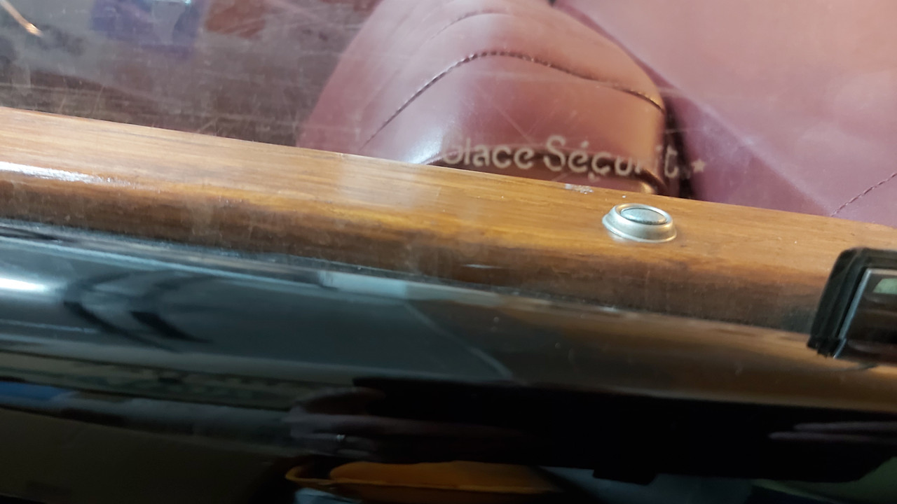

Une question. La gravure glace securit est à l'intérieur ou l’exterieur. Merci

#1621 13-05-2020 23:53:50
Messages : 3 768
Re : C'est parti

#1623 14-05-2020 00:08:42
Messages : 11 962
Re : C'est parti
Ayo Phil,
sur Tracab, c'est lisible à l'endroit vu de l'extérieur, donc c'est "sablé" à l'extérieur ... J'ai la chance d'avoir les glaces d'origine, bien griffées par les molettes de guidage  sad  .

#1624 14-05-2020 00:43:21
philtrac35
Lieu : 45 Courtenay
Inscription : 24-03-2013
Messages : 1 632
Re : C'est parti
Ayo Phil,
https://i.postimg.cc/7P0ZpQBt/20200513-225533.jpg
Merci Gégé. Je trouve que le joint de calages de vitre en bas vas me poser des problèmes pour la mise en place. Pourtant c’est identique aux berlines mais plus long. Ou bien c’est le joint que je possède qui est mal fait.

#1625 14-05-2020 15:35:34
Messages : 11 962
Re : C'est parti
Ayo Phil,
c'est le joint en bas des glaces dans le support ? Pour ma part, j'avais glissé la vitre dans ce support avec du mastic spécial pare-brise.
J'avais redémonté en 2006 une glace (la droite) pour faire toute une série de photos pour Thierry du Laos et son 7c37. Si tu veux je peux te les envoyer via WeTransfer ...
