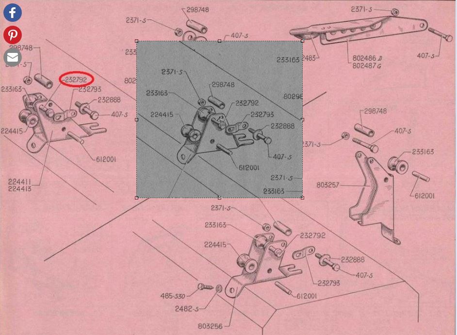

#291 12-02-2020 15:12:37
Re : Début de la restauration de la 15 Six ET
Voilà la planche pour 15 six malle plate, les supports avants sont différents
#292 12-02-2020 16:00:50
Ce n'est pas la même planche, c'est la planche de la 15 six et ça vient de mon site www.traction.fr , même si les vis sont identiques le support est différent, car les sièges de 15 sont différents !
Dernière modification par Negotroc (12-02-2020 16:04:55)
#293 12-02-2020 16:18:04
Messages : 13 589
Ah oui exact.....toutes mes excuses Jean Luc
Ça ne m’a pas sauté aux yeux tout de suite.
#294 12-02-2020 22:08:08
donc il y a bien plusieurs modèles !
#295 12-02-2020 22:18:53
Et oui, entouré de rouge  = malle bombée
#296 12-02-2020 22:22:52
donc il me faut en trouvés un comme les autres, je trouvais bizarre celui-ci, mais comme personne jusqu'à maintenant n'avais rien dit je me suis dit c'est peut-être normal ??
Merci Jean-Luc wink
