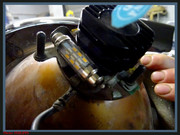

Sur la 11, en rentrant des Citronnades avec JMi de nuit, je n'étais pas fier en pleine campagne avec des ampoules jaunes en 6V happycry Sur un salon, j'ai vu le kit Leds en démonstration et j'ai trouvé ça sympa. Puis un jour, je me suis décidé d'en acheter un jeu.
Bon, c'est vrai, je ne suis pas un puriste mais je souhaite rouler en sécurité quand même. Pour le constat au final, je rejoins Jean Christophe  avec les mêmes analyses. C'est le jour et la nuit et pourtant, je n'ai changé que les ampoules , les phares étant ceux d'origine.
Le passage de code en phare est instantané, l'aiguille de l'ampèremètre ne bouge pas d'un poil lors de ce passage alors qu'avant, je passais à 0
En croisant une autre voiture de nuit avec l'origine, il y avait comme un temps mort au niveau de la vision, ce que je n'ai plus en Leds. Donc, phares bien réglés je n'ai jamais eu d'appels de phares des autres usagers. J'ai posé le film jaune sur la Led et c'est juste très bien.
Le seul problème de ce montage, il faut bricoler le passage de la veilleuse à l'avant sinon pas de témoin rouge de fonctionnement sur le phare.
Pour L'arr, j'ai tenté les Leds simples et d'autres montages pour finalement monter les platines de chez Pat sur les conseils de Dom et c'est aussi une grosse satisfaction.  L'éclairage est simplement comparable aux modernes.
Bon ,bien sûr, il y a le prix qu'il faut prendre en compte mais pour moi pour l'avoir testé, ça en vaut la peine smile

Si je comprends bien, excepté la 11 de Jérôme, la dernière  à rouler de nuit avec ampoules à filaments sera  la mienne en... 12V lol
Et oui, j'y vois bien mieux qu'avec mon AZ en 6v, malgré faisceau revu avec masse et le fait que 45w 6v = 45w 12v
#49 18-01-2021 21:05:15
Messages : 7 050
Re : Éclairage phare led
L'intérêt de passer en LED est conserver les périphériques 6 Volts et évite de tout transformer pour le passage en 12V de tout racheter ( batterie, alternateur etc ) ou bidouiller comme le moteur d'essuie-glace ou la jauge à essence, et en plus cela ne se voit pas, ni sous le capot ni ailleurs.
Le budget d'un Kit complet est de 220 Euros au maximum et est très facilement réversible.
Perso je préfère les navettes 360 ° qui sont sorties récemment aux platines bizarres néanmoins très performantes mais très onéreuses, de plus la remise à l'origine avec des navettes est très facile, on enlève les navettes à LED et on remet celles à filaments.
Sur la 11A dans les feux plats, je n'ai changé que les Stop.
Dernière modification par YVESD (18-01-2021 21:10:48)
#50 18-01-2021 21:55:39
J'ai mis de nouvelles navettes en stop et éclairage à l'arrière et c'est ok ,même de jour(dixit Mme qui était mon contrôleur dans la voiture suiveuse... smile )
En revanche un petit problème avec les clignotants,oui les miens sont des jockeys sont en haut sur les montants entre les portes et la apparemment ça devient délicat surtout en journée(ampoules "graisseur" neuves)
En effet on est plus habituer a voir des gros pavés lumineux ou des leds déroulants sur les voitures actuelles et surtout qui ne sont pas situés,en majorité,presque sur le toit!
(Ah je vous ai pas dit dans les jockeys j'avais une ampoules 12V d'un coté et une 6V de l'autre!!!) tongue
Donc je me demande si je ne vais pas mettre des Leds aux clignotants pour attirer l'attention des suiveurs (surtout pour les abrutis qui collent.... angry angry angry angry xd xd xd )
Vs expériences et vos avis juste pour la discute quoi...
