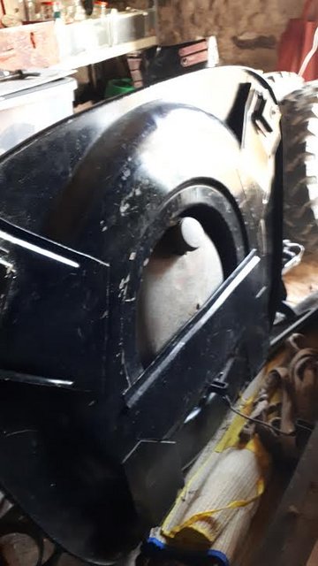

Je peux vous assurer que ce BIDON SIX spécial traction en l'orientant une fois à gauche, ensuite une fois à droite s'enfonce parfaitement dans l'intérieur de la malle de ma 15 six de 1949.  smile

Zenobie a écrit :
https://i.postimg.cc/t7NXBxdn/20190918-141327.jpg
Merci Bruno
C'est la première fois que j'en voie un qui est installé dans une malle plate.
Comment fixes-tu le cache-roue, normalement il faut un boulon plus long ?
Peux-tu mesurer le diamètre extérieur, et me dire quelle quantité d'essence contient ton bidon ?

Je n'ai pas résolu le problème du cache roue car non seulement le boulon est trop court mais l'on est pas en "face" cela bute quelque part et bien sûr pas facile de voir. roll
j'avais pensé à une tige un peu courbe filetée inspiration antivol de velo!!
je vais mesurer dès que possible ma nourrice  dans tous les sens et je  vous dis.

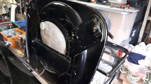

Bon en mesurant en faisant le tour du bidon face avant+ face arrière cela fait 72 cm et 3mm.pas facile de voir je ne retrouve pas mon mètre de couturière
Et cela passe pile poil....et pour le ressortir aussi.

Je recommence mon post car dérangé !! il a disparu. Donc je disais la hauteur de la tôle fait 18 cm,3. et la largeur du logement est 36 cm.
J'ai sans problème utilisé une tige filetée plus longue. je ne sais pas pourquoi je n'y arrivais ps.
Ensuite j'ai remis la cache roue et tout semble bien s'adapter. Il me reste à déterminer la longueur exacte de la nouvelle tige filetée. Il est possible que l'épaisseur du bidon soit inférieure.

Moi aussi ça ne passait pas. il faut l'orienter

La tige filetée qui n'est pas filetée ici traverse la malle
