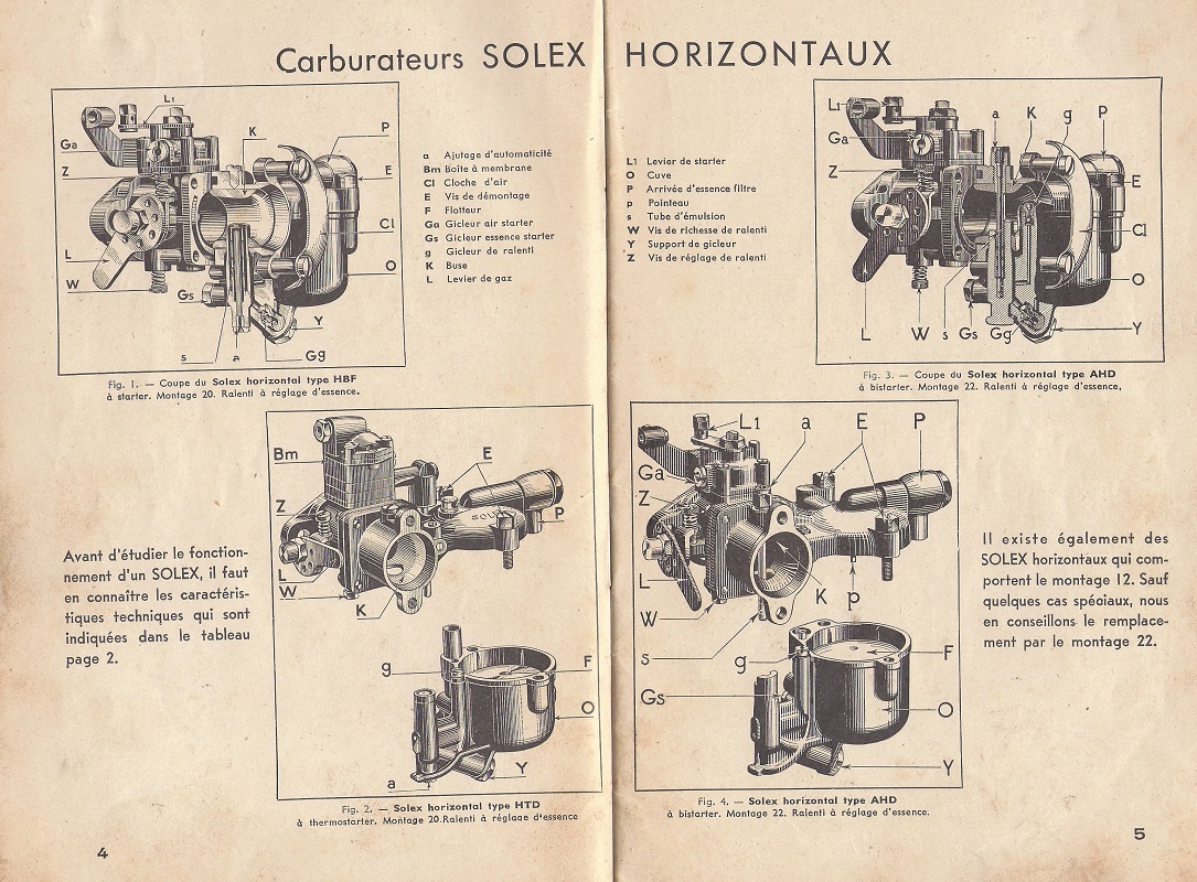

Olivier, aurais-tu un PDF de ta doc Solex ?
Pour aider Dario et Jean-Luc à faire le bon diagnostic du démarrage à froid difficile, Pierre Denis donne des pistes dans son livre.
Il insiste notamment sur l'importance du réglage de ralenti, dans les démarrages à froid et à chaud.
La 11A de Dario, s'il veut respecter l'origine devrait avoir effectivement un carbu 30 THD, le T dans la dénomination indiquant: Thermo-starter.
Avec les bons réglages de ce tableau qui donne les affectations aux types de TA, et qui correspond au tableau Solex qu'a posté Olivier, réglages à vérifier sur la voiture donc.
Ce qui me chiffonne un peu c'est la référence inscrite sur la base du carbu qui équipe sa 11A, je lis 30 FHD, qui n'est donc pas un THD ?
Et un peu après, Dario tu nous parles d'un HTD, donc la cuve ( sur l'autre photo ) n'est pas du même modèle que la base ?
C'est un mix FHD-HTD, est-ce que cela est compatible ?

le Solex 30 DHT qui équipe ma voiture, et qui m'a été fourni par l'ami Torsten, possède aussi l'inscription 30 FHD sur la base, et 30 DHT sur la cuve ...

Bonsoir Claude,
Tous ces dessus de carbus sont marqués FHD, cela vient de la fonderie qui est restée identique, du moule originel.
Ca devrait être la même chose avec les GHT des moteurs MI, 7 & 11U mais là il y a moins de versions.
Comme tu l'as relevé, le type exact est gravé sur la cuve. Toutefois attention au mixage de pièces.

Marco à écrit:
Cette inscription ( FHD ) ne figure plus sur le corps du carbu AHD qui équipe ma 11 en tous cas.
La fonderie a été " mise à jour " pour ce type uniquement ?
Autre exemple, un 30 ATHD ( 7 éco ) sans inscription sur le corps.
Et un 30 THD avec inscription FHD sur le corps.

Tout dépend ce que tu veux faire, Dario, respecter l'origine à tout prix, dans ce cas tu dois équiper ta 11A du montage 12, avec thermo-starter, et bilame sur la pipe échappement.
La mise au point est très pointue, et la fiabilité dépend beaucoup de l'état de la membrane très spécifique du thermo-starter.
J'ai vu le cas récemment sur une 11BL 37, la membrane était poreuse et le starter était toujours en action.
Un ami à réussi à refabriquer une membrane à partir d'une membrane de pompe de reprise, et cela fonctionne à nouveau, mais celle d'origine à une partie en creux en partie centrale.
Si tu veux rouler et avoir la meilleure fiabilité, un montage 22 avec starter manuel est plus indiqué.
Par contre pour utiliser un AHD à bi-starter manuel, donc l'ultime version en montage 22, je n'ai aucun souci, à part que le " titilleur " qui permet de faire varier manuellement la position du flotteur pour appeler l'essence et décoincer le pointeau à été supprimé.
Pour info, vu les problèmes rencontrés à l'époque, les mécanos supprimaient le thermo-starter par un starter manuel, généralement Solex, c'est ce qui s'est passé pour tes deux carbus.
Des accessoiristes proposaient aussi une transformation de leur cru, comme celle-ci, à deux positions donc bi-starter, mais à tiroir, alors que le Solex est à rotation.

Tout d’abord, je souhaite mettre au point le carburateur HTD monté, qui je suppose il y a plusieurs années a été modifié d’automatique avec thermostarter à starter manuel, et faire rouler la Traction. Ensuite, je voudrais me procurer un carburateur THD à thermostarter et utiliser la Traction en montage 12.
