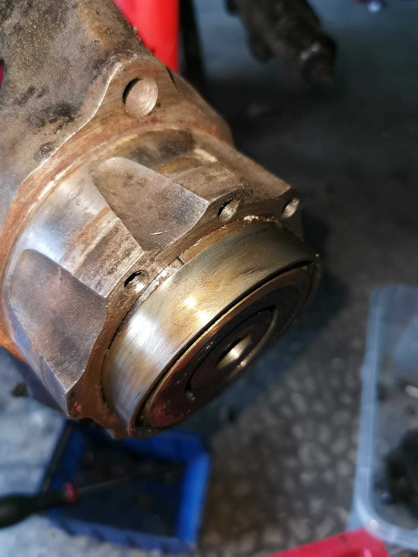

Mesurant 1.90m je n'ai pas beaucoup de place pour mes guiboles, notamment en 3ème le levier de vitesse me gène. A l'occasion d'un déjeuner avec D Bellière, j'ai vu sa 15h avec fixations de siège conducteur reculée, donc je mets en pratique sur la mienne. Les freins broutaient sur des freinages "légers", donc dépose des freins, rectif tambours, nouvelles garnitures et réglage fin. J'ai un moyeu (le gauche) qui serre un peu trop le roulement, et malgré un extracteur "maison" le roulement s'est mis (sérieusement) de travers pendant l'extraction.
Impossible de le remettre droit, pas d'autre choix que de continuer jusqu'à ce qu'il sorte...en un ou plusieurs morceaux
