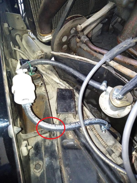

La durite d'essence semble passer où elle doit le faire

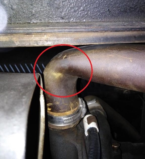

Par contre, ta durite supérieure d'eau est pincée au coude. Elle ne doit pas être assez enfoncée dans le radiateur, et ça doit faire chauffer le moteur

Bien vu Michel…………..mais ce n'est peut être pas la bonne durite…….inversion avec l'inférieure

Et il me semble que c'est une pompe accessoire, genre AXO

effectivement il me semble que le moteur chauffe !!! et vu le climat actuel j ai été surpris de la chaleur qui envahissait l habitacle ...la durite essence aussi me semblait bien chaude ! ce de la durite moderne je ne sais si elle est faite pour résister a la chaleur ?  je contrôlerais aussi  cette durite d eau ...

Pour revenir à cette photo attention que les vibrations du moteur ne coupe pas la durite qui semble porter sur le porte bidon

La durite d'essence est "normale" et à sa place (passant devant la pompe à eau), même si ta pompe d'essence n'est pas d'origine

IMG-20190607-191008.jpg....
les4 premières photos montre la durite d eau de droite a gauche moteur a l arrêt , les 2 dernières la photo du filtre que j ai posé sur une petite équerre ce qui le suréléve et du coup les durites essence ne touche plus rien ..
#158 07-06-2019 21:30:03
Re : Appel aux tractionnistes du côté de Tarbes
le filtre risque de se ballader faudrait le fixer avec un serflex  sur la barre horizontale du porte bidon
#159 07-06-2019 21:53:14
Jean65
Inscription : 17-04-2019
Messages : 172
j ai posé une équerre sous le filtre et fixé le filtre a cette équerre grâce a deux serflex

Ce coude n'est pas bon
#162 07-06-2019 22:29:53
Jean65
Messages : 172
la solution est elle de réduire en hauteur ?  c est a dire démontage coup de scalpel réduction et remontage ?

Elle est bien placee, certains mettent un tube cuivre enrobé d'un isolant!!!
ben oui qu elle est trop longue d au moins 2cm hmm
#165 07-06-2019 22:45:30
Messages : 13 577
Pas certain si le coude n'est pas a 90°

donc vidange , monte d une sonde tant que faire la manip ! et change de cette durite et du liquide de refroidissement ... l aventure continue et non je vend plus titeauto maintenant que j ai gouté a son charme routier  smile

Je pense même qu’il vaudrait mieux une neuve celle ci semble pas mal cuite.

bonjour a tous , après mesure de la durite cela donne 39mm dans ce coude et 49 sur la durite ....manque bien 10mm de passage d eau. en mesure externe ! donc interne sa devrais faire du 25mm a la place de 35 effectivement c est beaucoup, plus l écrasement éventuel de la durite dans ce coude en fonction , cela explique pourquoi sa semble chauffer dans l habitacle.

Oui.... et non.
On le voit en montant un calorstat. Même avec un étranglement ça refroidit. La pompe pousse tres fort.
Il faut par contre avoir un radiateur en bon état.
