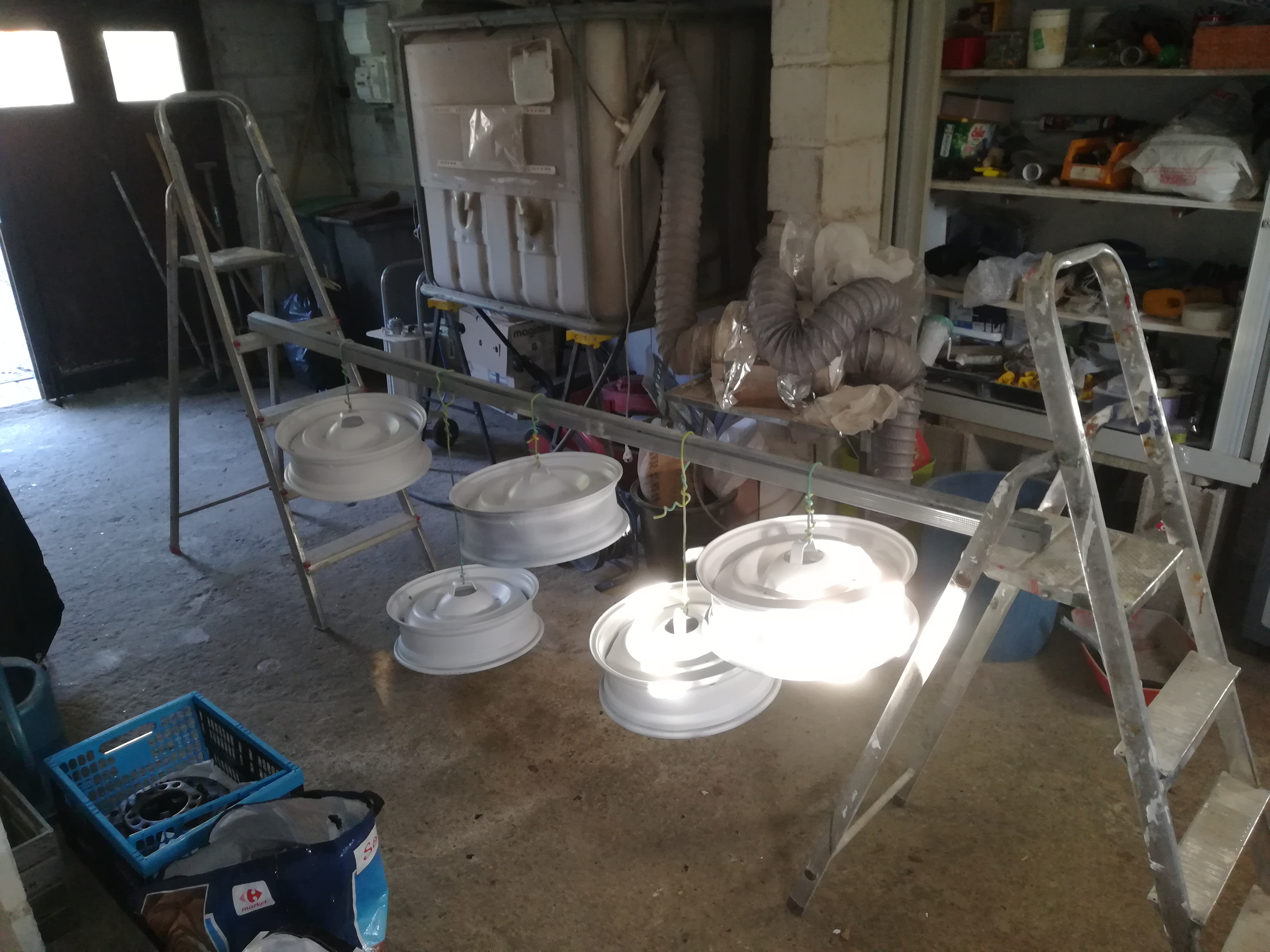

Voila ce qui as été fait en quelques jour de confinement. Fallait bien s'occuper un peu  wink
Les jantes apprêté

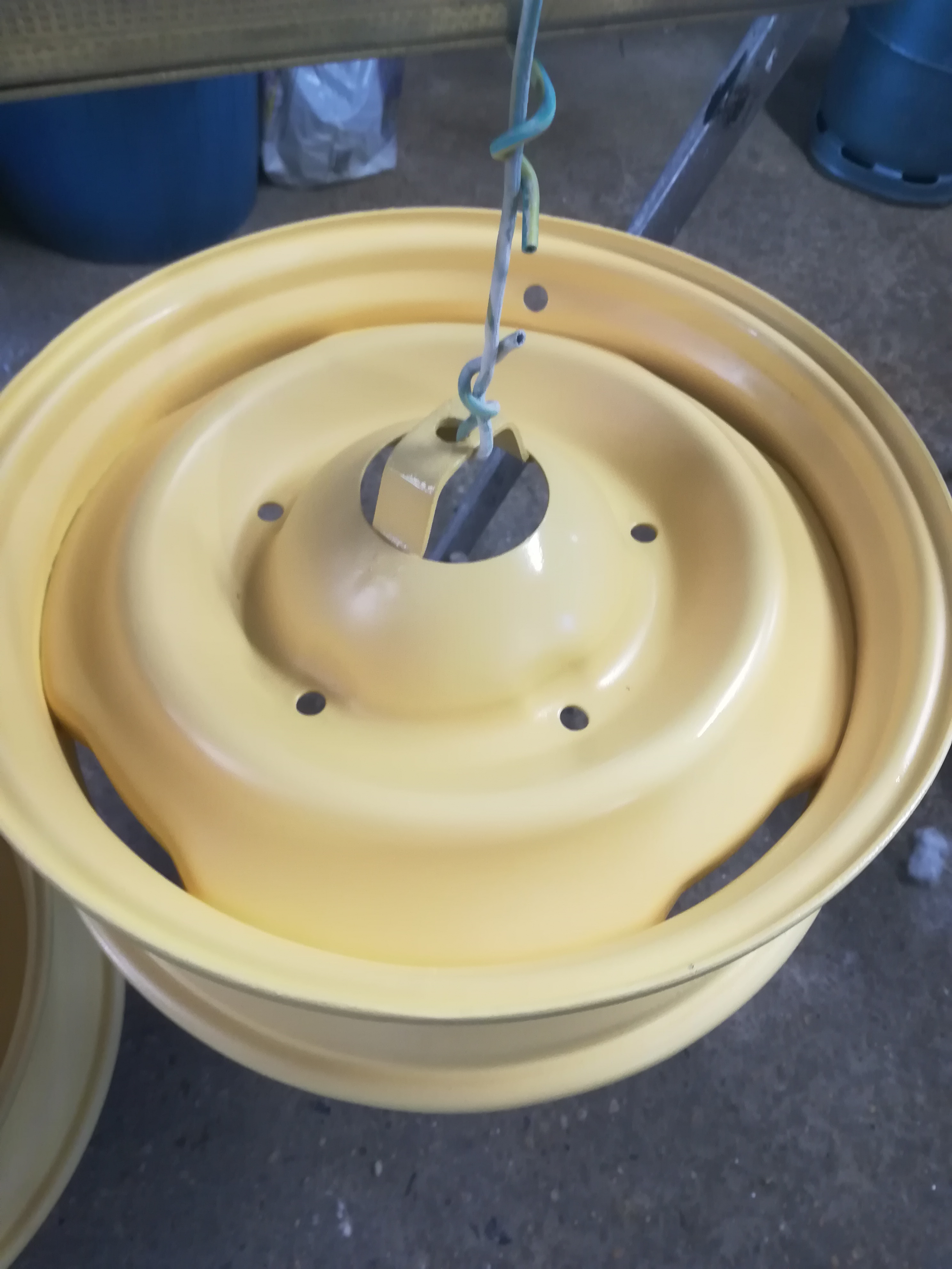

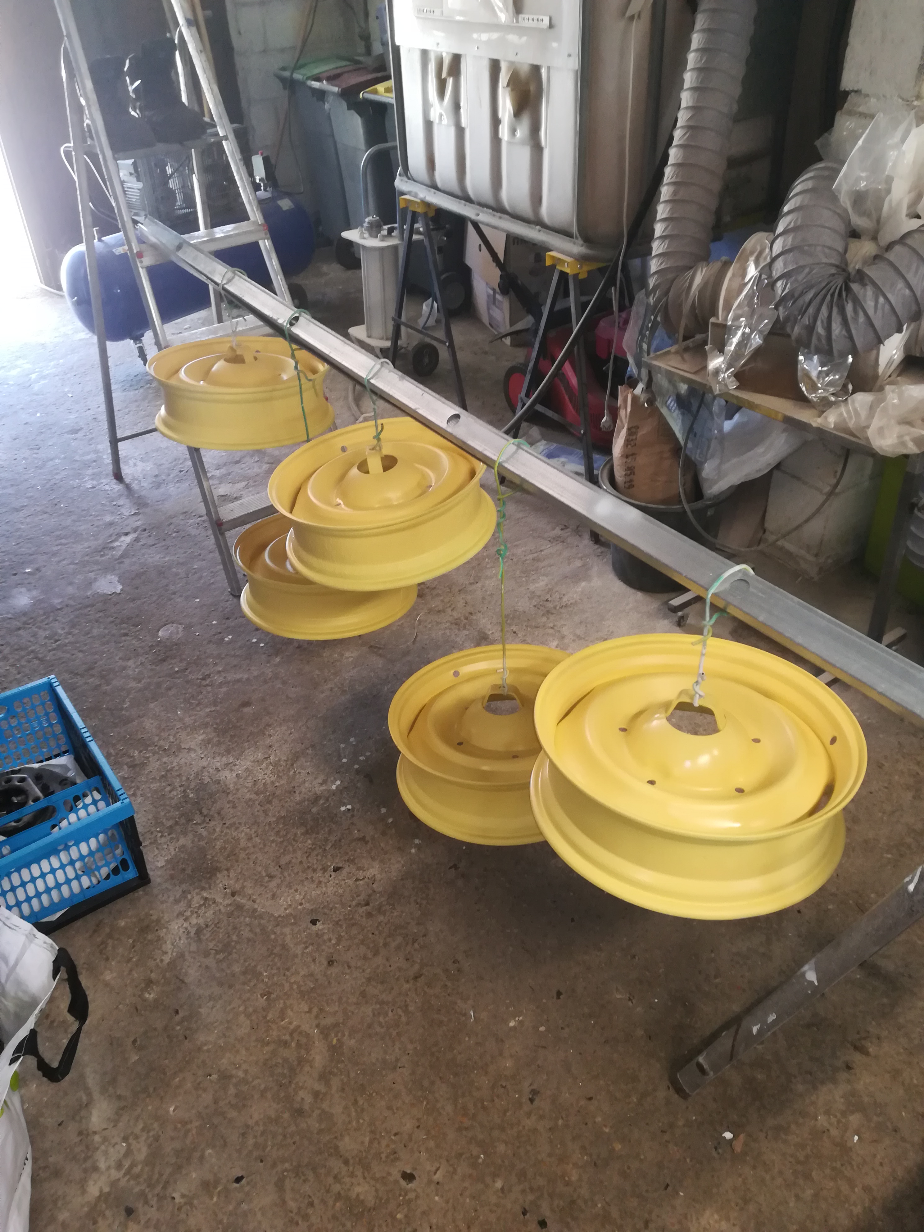

Mise en peinture.
Il n'y a plus qu'a vernir... et même encore a ce jour, toujours pas reçu ... angry

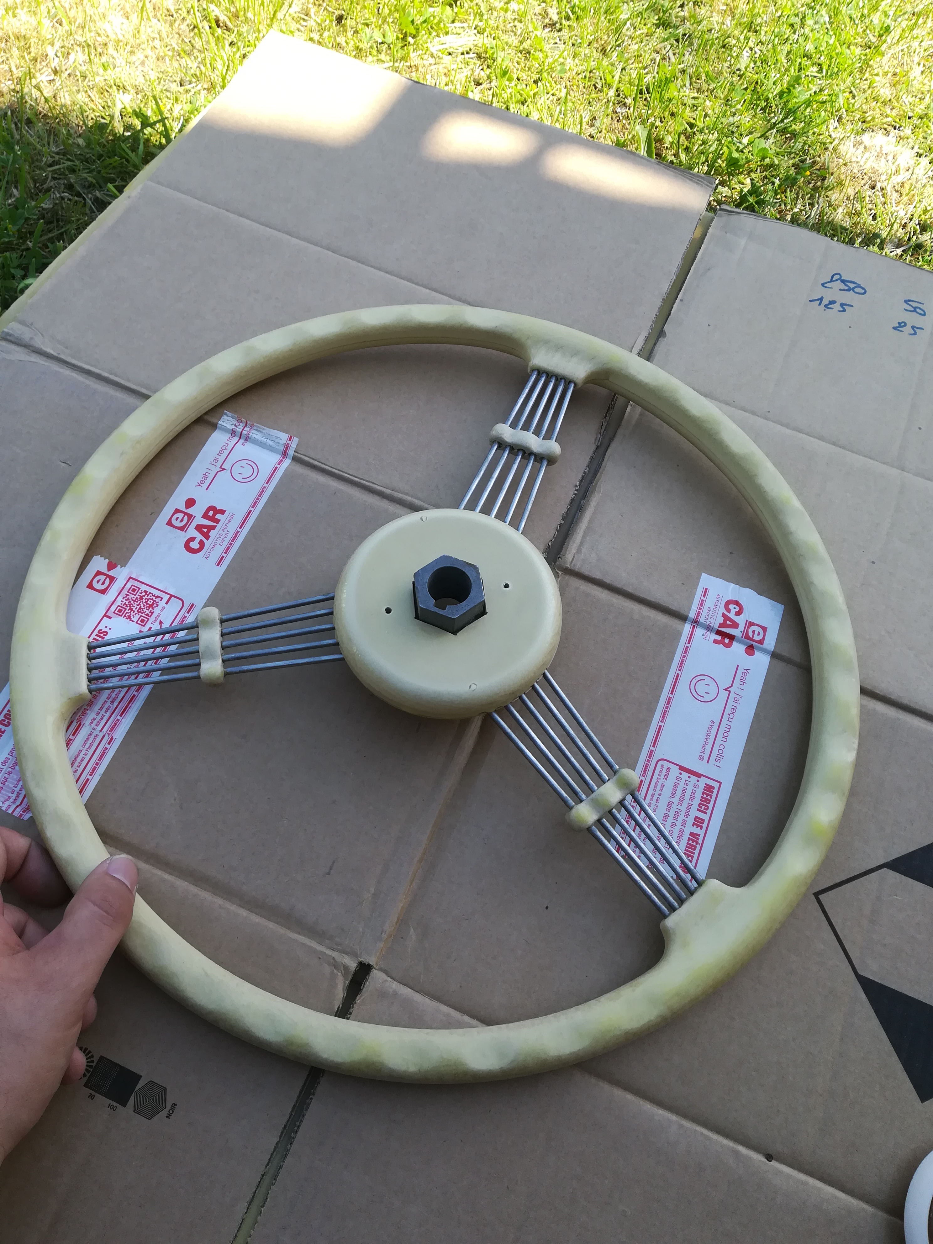

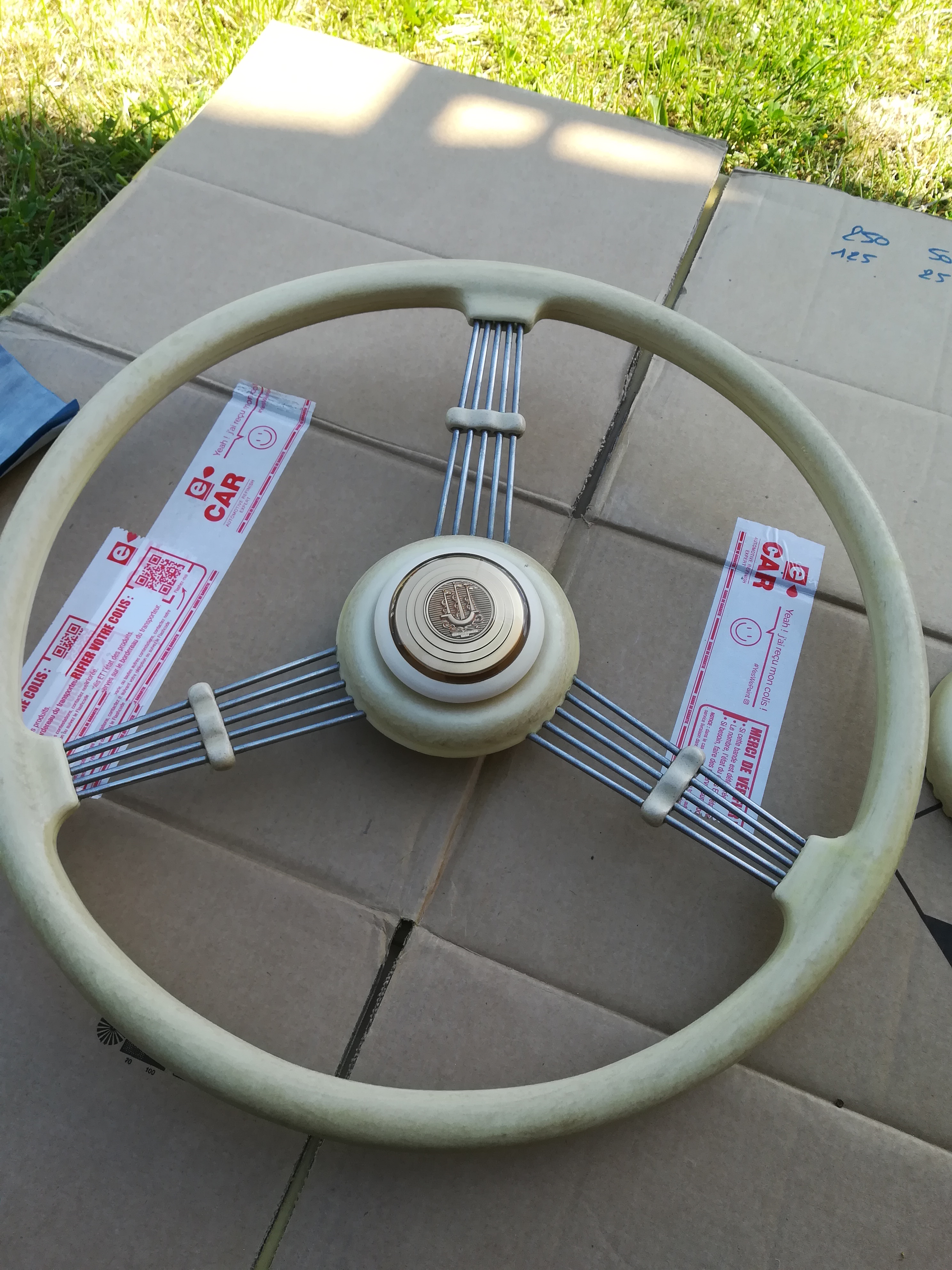

Et mon père, en plus d'avoir fini les housse de sièges a la main (je verrais pour les photos), a restaurer un volant que l'on avait trouver je ne sais plus ou, avec des plaques en fibre composite + résine époxy.
Le résultat est .... magnifique.
Plus qu'a poncé et peindre!

Non pas de problème de ce coté la, on est partis d'une armature en fer, il n'y avait plus du tout de bakélite.
Il a découpé les panneau,  assemblée en deux partie, fait les encoche des doigt a la main et recouvert le tout de résine.
Tout ce qu'il y a sur le volant c'est de la fibre composite.
