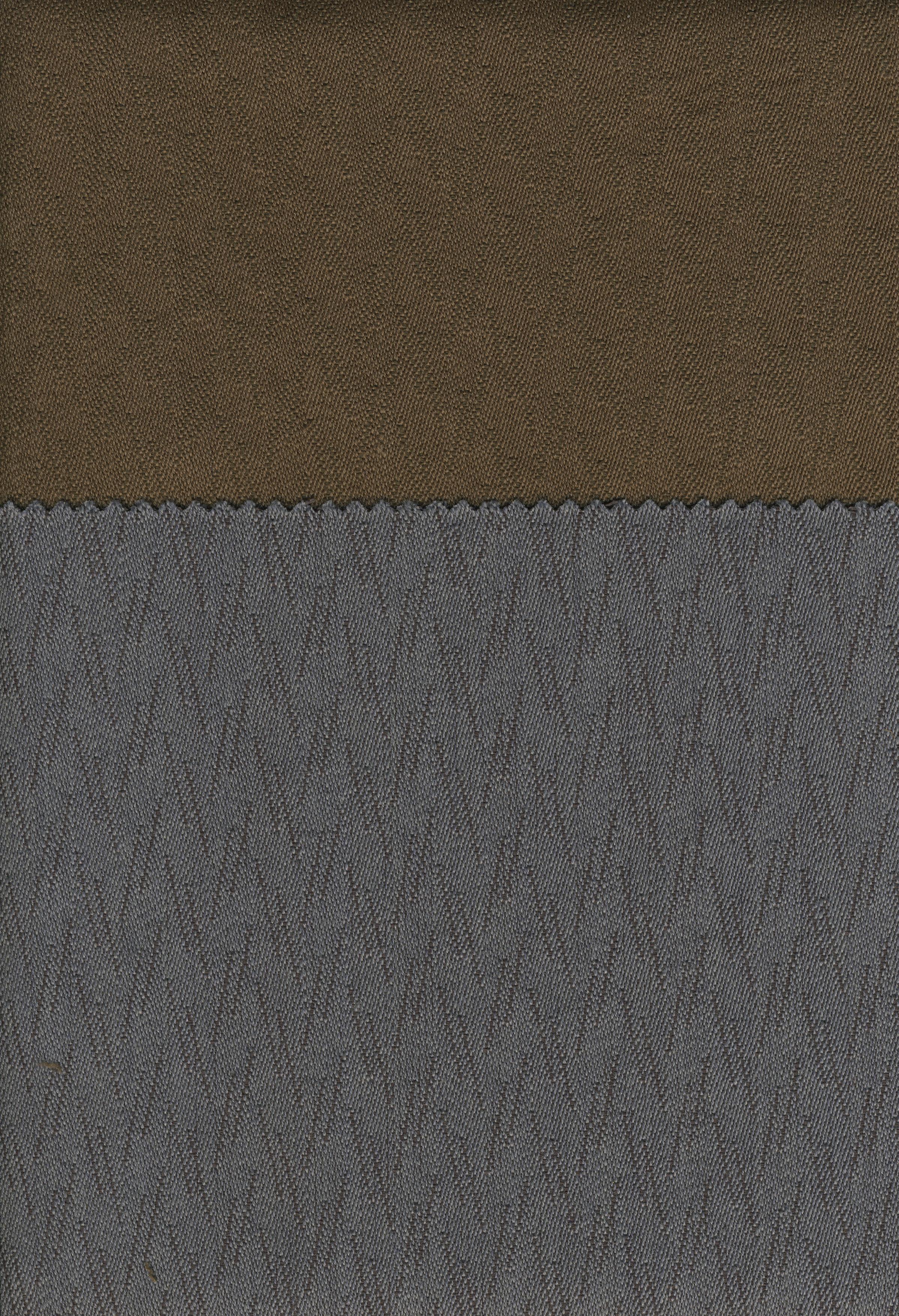

Le point de Hongrie sur les 11AL/11BL ? Il doit s'agir d'un autre tissu car il était réservé aux 11B.

Pour répondre à Jérôme, voilà la photo du tissus d'origine encore présent sur les cartons au dessus des portes de mon AL 36, identique à celle du livre D'O.D.S page 101.voiture que j'ai vu, dans son jus, jamais refaite tissus marron, accoudoirs ar et pourtant de 02/37( voir mon post précédent)
Michel ( le spécialiste) saura donner le bon nom du tissu...

Il s'agit donc du bon tissu, le Point de Hongrie étant différent :

Stéphane ton tissu n'a pas de nom, juste une référence mais pas de nom contrairement au tissu Point de Hongrie qui est sur le post de Jérôme.
