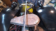

#33 03-04-2021 20:29:57
Re : RADIATEUR
petite boulot aujourd'hui sur le circuit d'eau ;
nettoyage à la roue brosse  ;
pose d'une pate bi composants resistante à la chaleur ;
pendant le séchage de la pate nettogage des colliers et durites de la flamme de calandre , de la traverse etc (la boite était bien verte a l'origine ) wink wink ;
P-20210403-125015-p.jpgP-20210403-125049-p.jpgP-20210403-125224-p.jpgP-20210403-152214-p.jpgP-20210403-152230-p.jpgP-20210403-171116-p.jpg
mauvaise surprise sur la durite supérieure , le trou de la sonde est HS sad
poncage des sorties de pompe a eau
question ; vue l'état du trou de la sonde de température , celle ci a un diamètre de 14mm ,je dois percer a ce diamètre ou un peu moins genre 13.5 et l'emplacement de la sonde était il bon ?

#34 03-04-2021 20:39:03
Messages : 17 367
Re : RADIATEUR
Beau boulot fifi tu est tranquille pour 60 zns...
J'aime la pâte façon "bubble gum"..
La sonde je l'ai mise un peu plus haut... Mais où elle était c'est bien... À +ou- 2°....ca chie pas...
Joyeuses pâques

#37 04-04-2021 10:41:16

En amélioration, par la suite, J'ai suivi le montage d'un forumiste (Madamemoulin)..la prise de sonde soudée sur un tube cuivre un coude et des bouts de durite....tu rectifies la pente et le coude qui pince de certaines durites ...Je suis au plus près de la sortie moteur !! smile

je partirai  plus avec cette solution sur la partie plate de la durite supèrieure
#41 04-04-2021 20:09:24
Re : RADIATEUR
je vais essayer de percer la durite sup. en fabriquant un emporte pièce de 14 plutot que d'utiliser un foret qui déchire plus la matière de la durite , à voir donc .............
#42 04-04-2021 22:01:27
Re : RADIATEUR
Ça risque de ne pas être trop commode avec un emporte pièce, moi j ai utilisé une fraise étagée ; résultat impeccable

On peut faire à l'emporte pièce, en mettant un manche en bois dans la durit avant de faire le trou ....

tout a fait Michel smile et la coupe de la durite est plus nette à l'emporte pièce cool
