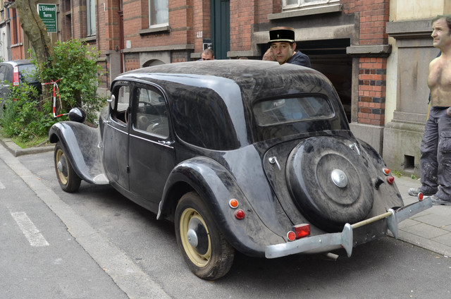

Restauration d'urgence de ma 11N de 1950
Bien le bonjour à tous.
Vous autres, Tractionnistes Belges; avez peut-être appris la nouvelle loi CONNERIE qu'ils nous ont pondu ?
https://www.moniteurautomobile.be/actu- … -2022.html
En résumé, en BELGIQUE à partir du 1er janvier 2022; de gros changements concernent les utilitaires; mais surtout les ancêtres.
Si les infos diffèrent d'une source à l'autre et s'interprètent différemment; on parle entre autres absurdités, bel et bien d'une arnaque, euh pardon je cite : "taxe" forfaitaire de 600€ à l'immatriculation d'un ancêtre dont les émissions de co2 sont inconnues, quel que soit l'âge ou le type d'ancêtre.
Ma traction appartenait à mon grand-père (décédé) et est toujours immatriculée à son nom. Ma grand mère paie toujours la taxe annuelle depuis 30 ans d'ailleurs ... Bons pigeons-moutons-nourrices que nous sommes angel
Immatriculée dans les années 70, elle n'a jamais passé aucun contrôle technique et possède une ancienne plaque qui n'est plus réglementaire. Elle ne roule plus depuis bientôt 30 ans. Je suis obligé de la réimmatriculer à mon nom pour pouvoir rouler avec (et donc la passer au C.T avant)
Tout n'est pas nickel ni conforme, mais elle est encore fraiche.
J'avais remis le moteur en route il y a plusieurs années et commencé un peu de restauration, que j'ai abandonnée car travaux maison; et surtout : parce que les ***** de pièces neuves que je commandais étaient M..... quel que soit le site ça m'a coupé dans mon élan et vraiment dégouté.
Joints en liège, membranes, coupelles, étriers complets. Que de pièces toutes neuves qui finissent déjà à la poubelle car mes vieilles pièces étaient finalement presque meilleures !
Bref ! Je dois la passer au contrôle technique et l'immatriculer AVANT fin décembre. (Et je vois déjà venir les bouchons et l'encombrement des immatriculations, donc le plus tôt sera le mieux !)
Si il neige le jour de mon rendez-vous au contrôle technique; ça va être fun  roll
J'ai les yeux rouges et mal de tête tellement j'ai passé de temps derrière l'ordi à chercher ici des infos, des références de pièces et lire vos astuces, rire de vos bêtises ! Ce forum est une mine d'or ! cool cool cool
J'ai plusieurs questions urgentes pour commander mes pièces et avancer :
- SONDAGE: Quelle référence de batterie 6V utilisez-vous ? (Je dois remplir ce w-e une commande chez Oscabrol* et mister-toto-doc mais je ne trouve pas ici les références "qui s'adaptent bien") La couleur m'importe peu vu leur durée de vie à ces bêtes là. Du standard pas trop cher qui rentre dans le trou, facilement en stock; et la puissance la plus grosse possible pour réussir à redémarrer dans le gel au contrôle technique et lors de mes essais hivernaux forcés  happy
- J'ai du jeu dans la roue arrière droite. Pas encore démonté, j'attends la douille de 41. Connaissez-vous les références des roulements ? On trouve ça en références skf standard auto ?
- Je dois REcommander puis remplacer les 4 cylindres de frein. Pas le temps d'envisager le silicone; je reste au DOT3.
Absolument dégouté par les étriers "soviéto-exotiques" qui venaient de chez Fra***en dans mon pays. Ce coup ci je commanderai les cylindres RECORD de chez dépa**to; à vous lire ça a l'air d'être "les moins pires" en refab ? Je monterai et imbiberai tout à la pâte ATE qui va bien, oui oui chef  cool )
- J'avais commandé une pompe à essence complète chez ce même Fra***en, et j'hésite un peu à la monter. Fabrication indiquée comme espagnole.
J'envisage d'installer une pompe à essence électrique 6v, en parallèle à la pompe d'origine avec un by-pass ou 4 petites vannes à essence. Parce que OUI, j'ai peur de tomber en panne de pompe à essence  happy
Ou pourquoi pas, démonter la pompe à essence mécanique et tourner uniquement en pompe 6v, avec une 2eme dans le coffre ? Quelqu'un a déjà fait ça ?
