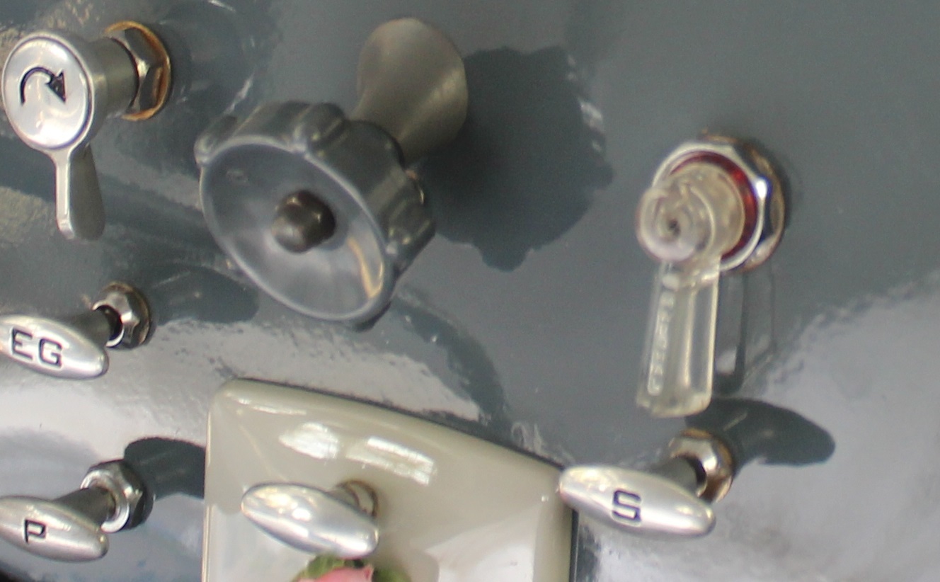

Je viens de récupérer cette centrale dans un lot, jamais vu ?

Jean-Luc,
Ta centrale clignotante a la même fixation et levier que les minuteries Marchal.
Par contre avec ce type de connections c'est plus récent.

Effectivement, les cosses Fast-on sont plus récentes.
Le répétiteur lumineux est non conforme pour une TA, bien qu'on le rencontre sur de nombreux montages actuellement.
D'origine, c'est un canon en plastique translucide rouge qui traverse le tableau de bord, et tient par un écrou chromé fin en périphérie. Montage fragile vu le filetage dans du plastique et de ce fait devenu rare.

La centrale est toute légère, c’est à bilame
