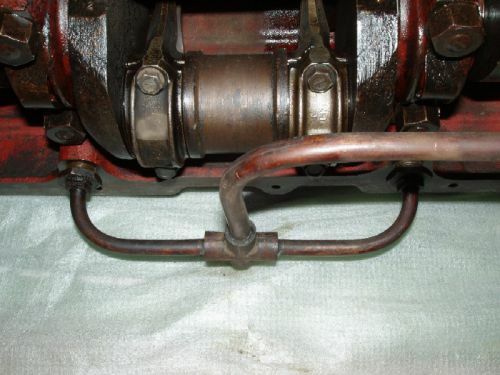

Je compatis. Je sors tout juste du même chantier, mais dans mon cas c'était dû à la rupture de la canalisation d'huile en sortie de pompe à huile...
Les coussinets minces sont quand-même bien plus safe que le régule, autant ne pas s'en passer.

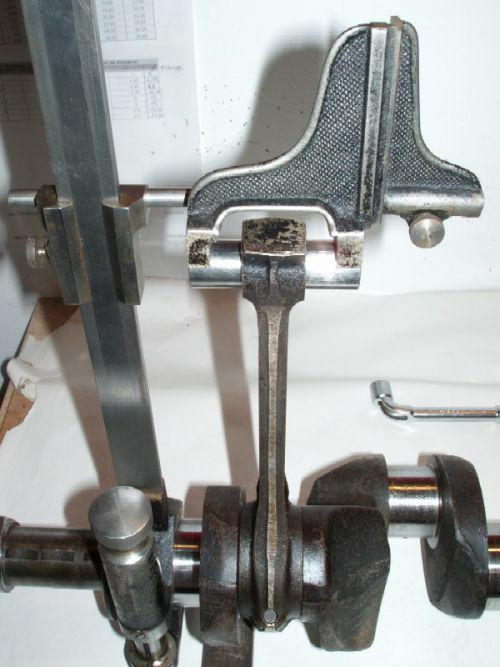

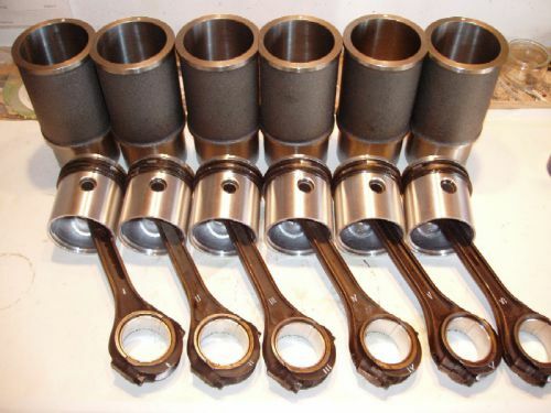

Jean Mi, comme on vient d'en parler au tél, je te confirme que j'ai bien monté 6 bielles 11D sur ma 15 SIX. Tu peux revoir le détail de la restauration ici: https://rouler-en-traction-avant.blog4e … moteur-156
Tu as pu rouler dans cette auto et constater son bon fonctionnement.
Concernant des "cales" je te route également des photos des têtes de bielle en position, je ne vois pas trop où on pourrait en mettre !
Il est clair que la largeur du coussinet lui même est moindre sur 11D que sur 11 régulé, mais cela a fonctionné à la perfection sur toutes les 11D de l'époque, alors pourquoi pas sur 15 ?
