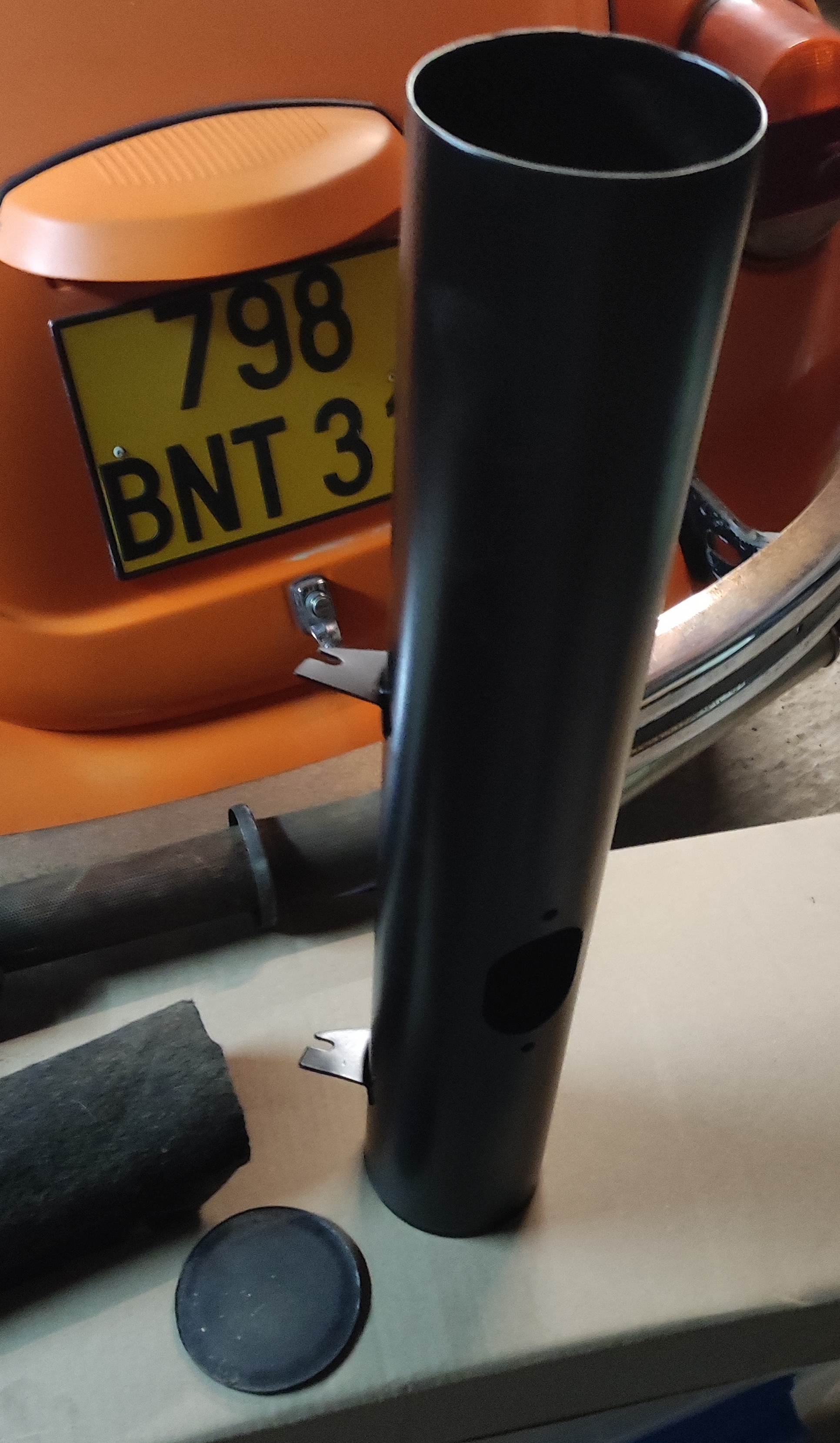

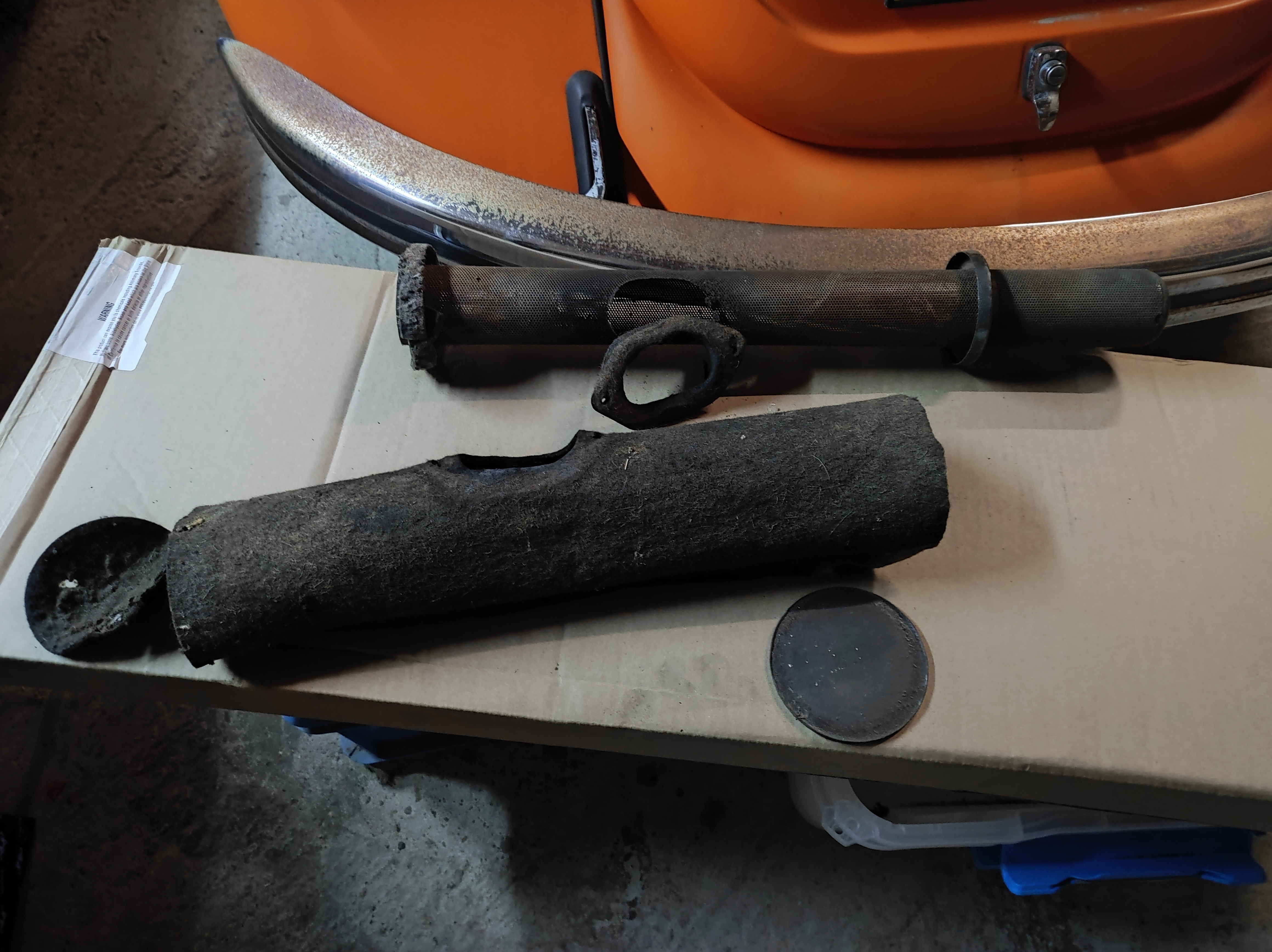

C'est fait comme ça à l'intérieur.
Probable que les entretoises rondes sont un peu collées par le temps et un peu de rouille aussi. Il y a également un recouvrement en feutre sur l'intérieur du tube

Merci pour la photo, y'y vois plus claire.
Du coup, il n'y a pas de cartouche filtrante en dehors de ce qui est sur ta photo?
Il y a bien un recouvrement en "quelque chose" à l'intérieur de mon tube, mais je ne comprends pas à quoi il sert.
où se positionne l'entretoise ronde?

Comme je te le dis en #4 il y a un recouvrement en feutre qui filtre les impuretés.
Ce feutre tient avec des petits anneaux élastiques, sur la photo il y en a un, en périphérie intérieure du tube.

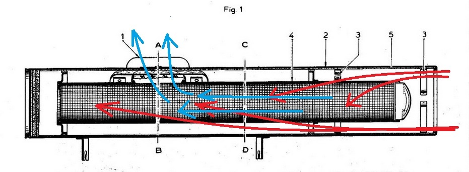

franchement je comprends rien au principe de ce filtre: s'il n'y a que la grille ça doit filtrer les mouches et les cailloux uniquement. S'il y a tout le bazar que l'on voit sur les photos en #8 il n'y a que l'extrémité du tube grillage  avant la première collerette qui permet à l'air de passer soit environ 1/4 du tube grillagé???

En rouge, air pas purifié venant de l'extérieur
En bleu air purifié ayant traversé le feutre + la grille allant vers le carburateur puis le moteur

Je pense que la fonction est plus une fonction de silencieux que de filtration...;-)

Le constructeur dit bien: "Silencieux d'admission"  smile

Conseils, de la note technique n°400 du 22 Août 1939 pour l'entretien des silencieux d'admission 7-11-15.

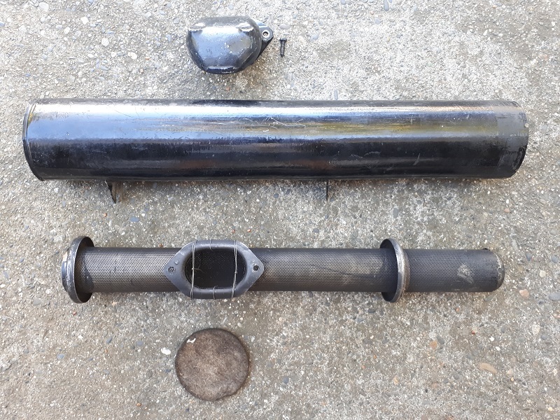

je rebondis sur ce sujet, je ne comprends pas comment est réalisée la filtration sur le bazooka. Ou est positionné le feutre et à quoi ressemble-t-il?
Je vous mettrai des photos de ce qu'il reste de mon filtre, ca aidera peut-être
#16 01-03-2023 16:56:38
phoz182
Lieu : Bessens 82170
Inscription : 29-07-2013
Messages : 666
Re : filtre à air bazooka
Voilà, manque-t-il des éléments ?
