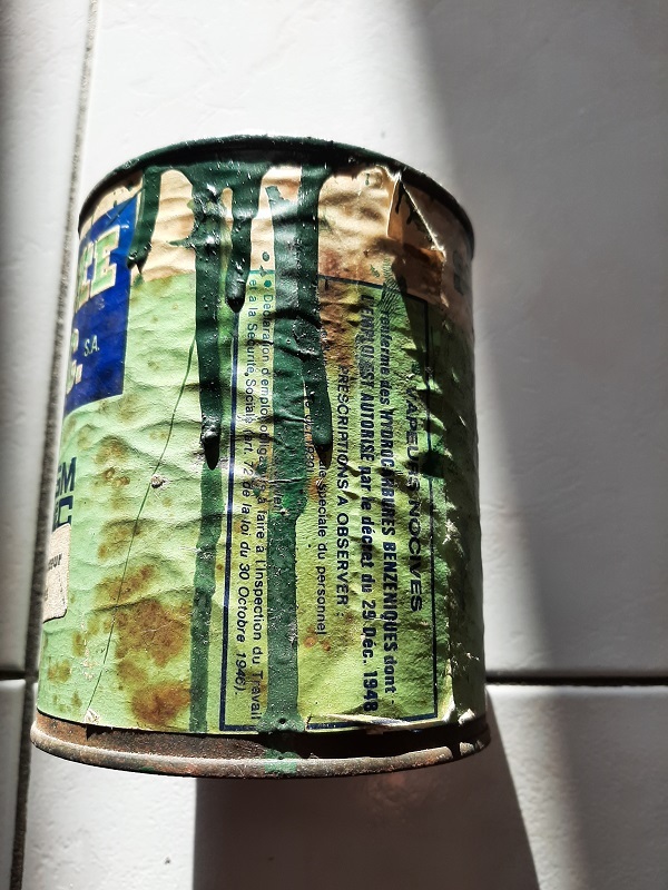

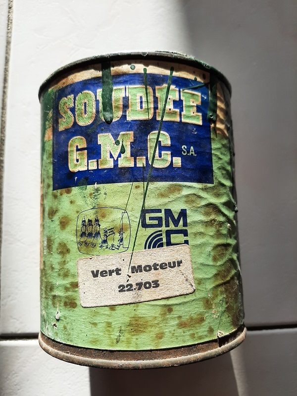

Personnellement, j'ai utilisé cette marque, devenue introuvable aujourd'hui.
Vendue à l'époque par les accessoiristes, qui semblaient parfaitement savoir ce qu'il fallait quand on leur demandait du vert à moteur Citroën.
Le rendu en photo est impossible, suivant les conditions d'éclairage, flash ou pas.
Je m'étais fait écharper sur le forum, "pas assez marron et trop vert" par des fans de mécaniques plutôt kaki finalement.
Pourtant, en comparaison avec d'anciennes pièces peintes d'origine, la nuance est tout simplement parfaite et ça me convient ...
