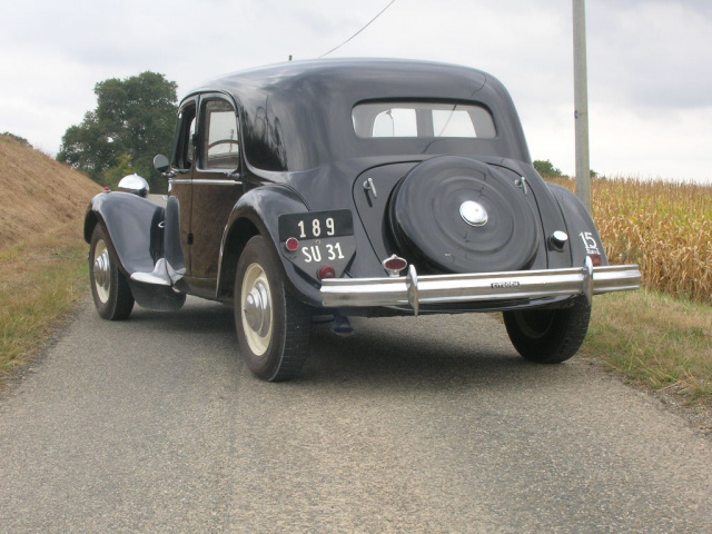

catadiopte incliné pas tres facile a denicher avec petit ergot de centrage comme sur la photo de alaquinz
et feu en verre harpon avec cerclage, on peut monter le neuhauss comme sur la photo , plus pratique que le harpon , mais logiquement plus conforme en 50 , le harpon avait deja repris la releve .

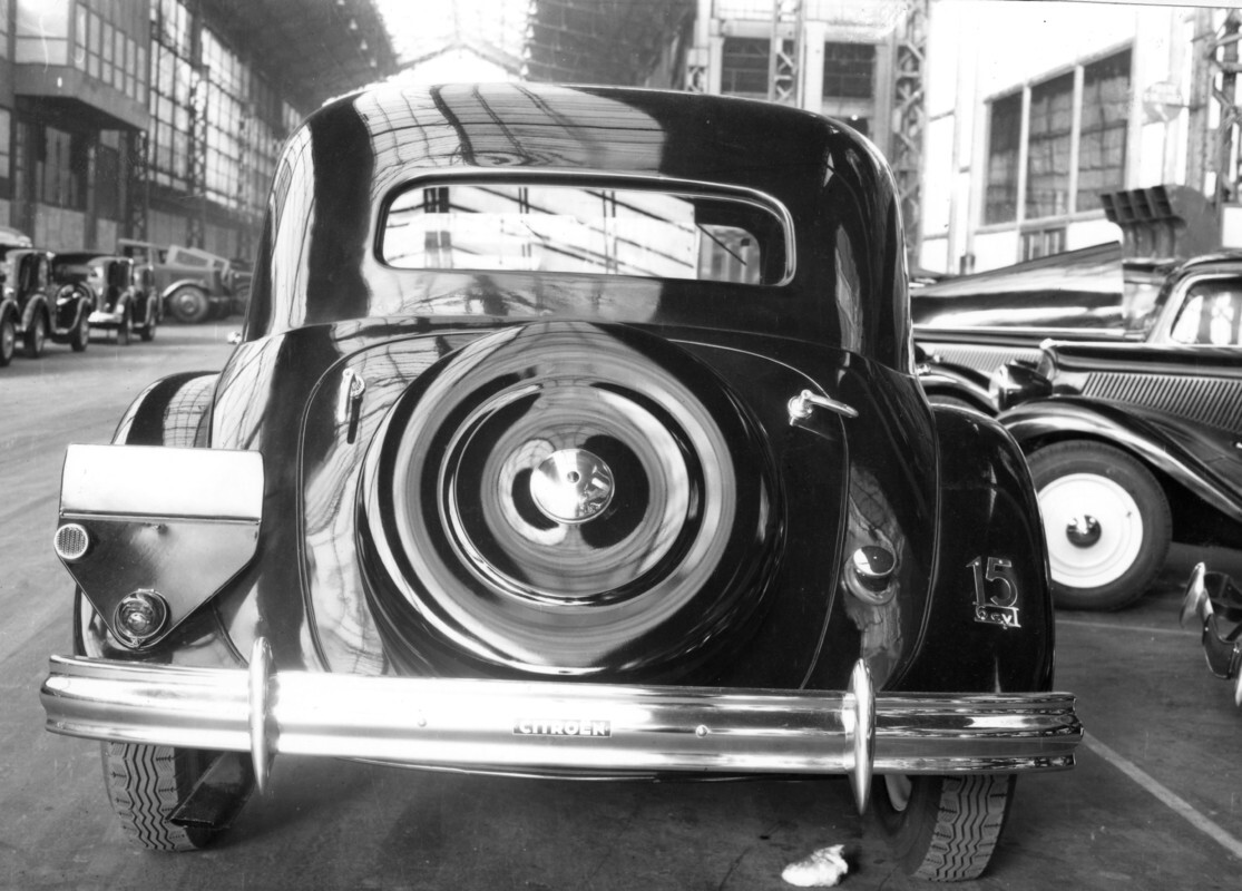

Je ne sais pas exactement, très difficile à dire avec des fournisseurs externes, et probablement des stocks à finir de monter.
La 15 de la photo est une 51 dans le hall de Javel (un modèle expérimental où les flèches de direction ont été remplacées par les poignées de malle ar  wink )

Sur les deux photos ci-dessus les plaques ont au niveau du pli un embouti que je n'ai pas sur la mienne ? .

Et il te manque le petit trou pour centrer le catadioptre
Visiblement pas une plaque de Traction
Plaque de ma 37 un peu plus étroite
