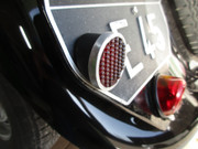

La plaque d'origine de ma 11 possède bien deux trous, et le catadioptre possède un plot que je n'avais pas vu.
L'entre-axe des deux trous mesure 23 mm les diamètres mesurent 6,5 mm pour la fixation et 6 mm pour le plot.
Ce qui voudrait dire qu'au moins deux versions de catadioptres existaient.
Qui pourrait vérifier si d'autres plaques d'origine des années 50 ont bien deux trous ?
https://i.postimg.cc/rRrrKqfS/2023-02-05-1.png
Yves, j’ai aussi une plaque d’origine qui comportait deux trous alignés verticalement, mais mon catadioptre de substitution avait conduit à rajouter deux trous pour une fixation en trois points.
On voit sur la photo le trou inutilisé au centre du triangle formé par les écrous borgnes.
Il ne me sera pas facile de revenir à la conformité donc de boucher les trous superflus.         Cata.jpg

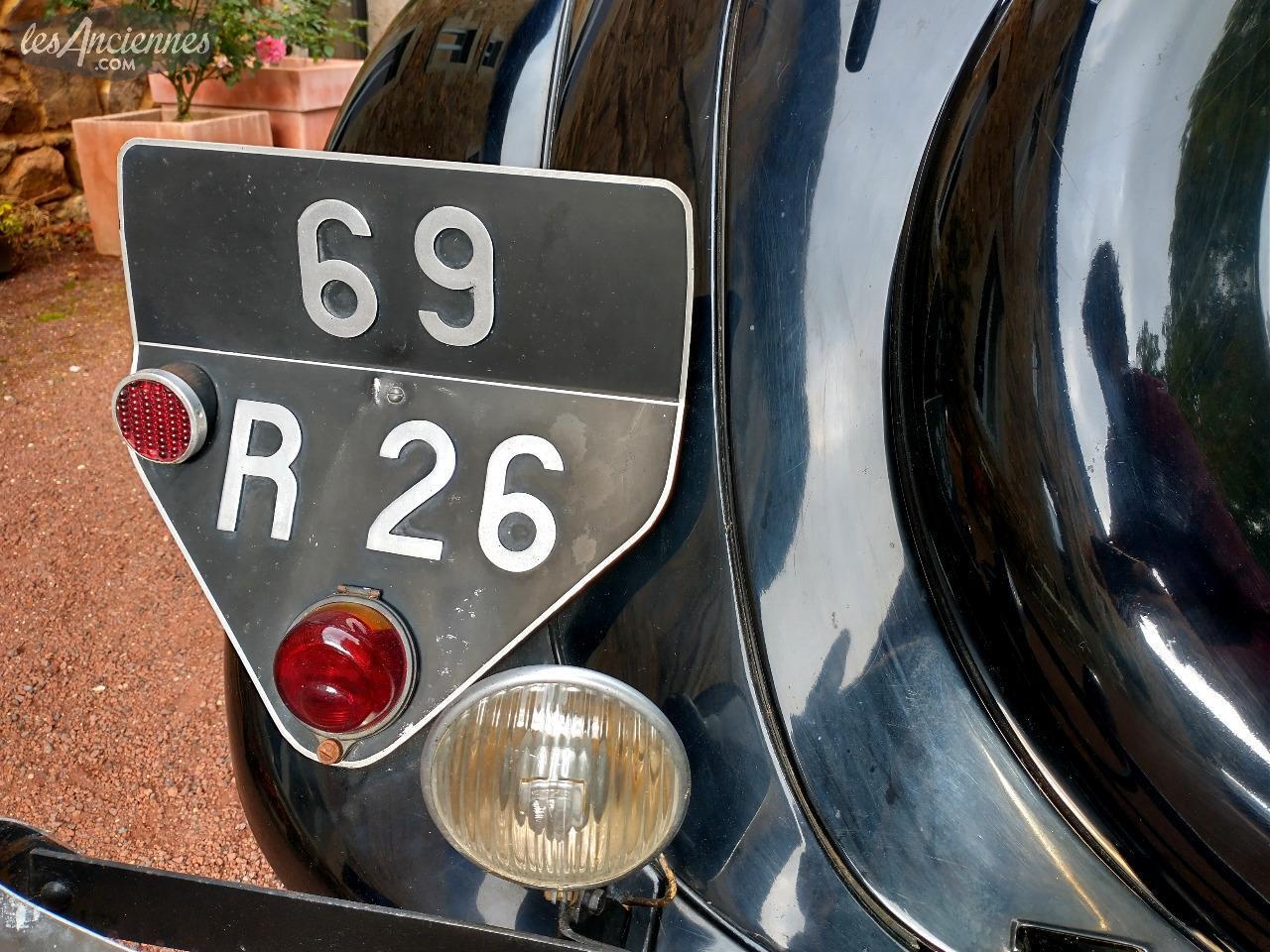

Vu sur une 11 BL 1951 strictement d'origine:
#98 17-02-2023 11:45:32
Messages : 870
Re : Quel Catadioptre et feu sur plaque arrière en 1950
Merci Olivier, ca montre bien l'emplacement. Le catadioptre arrive à quel date? Est-ce qu'il était monté jusqu'au fin de la production?
