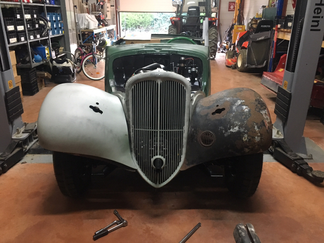

#5 29-07-2023 21:38:51
Re : Les ailes avant,
J'avais fait la comparaison quand je remontais le cabriolet traction :
C'est assez flagrant...
Amicalement,
#6 30-07-2023 09:26:36
Elle devait voler de travers !!!
