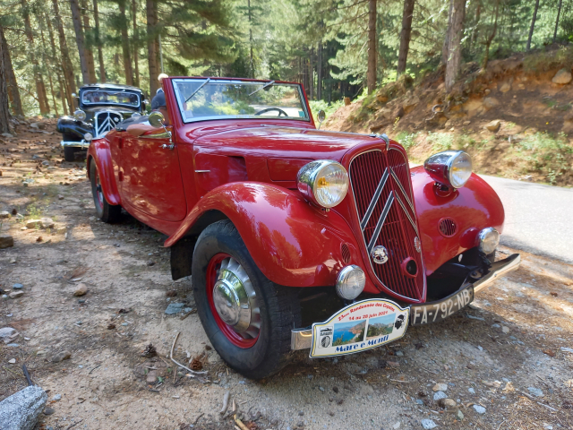

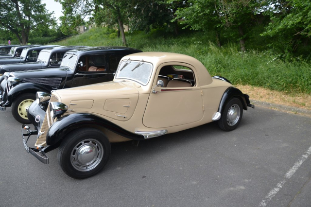

Sur mon cabriolet 7C de 1937, j'avais des pneus X que j'ai replacé par des 150-160/40 mais ils étaient trop grands, Pneus collection a accepté de me les échanger pour des 130-140/40 qui sont parfaits du point de vue esthétique et, contrairement à ce qui se dit souvent, très convenables en tenue de route (j'étais en Corse avec la T.U. en 2021) par contre, ils sont un peu plus bruyants, surtout à basse vitesse.
J'en suis tellement satisfait que je m'apprête demain à monter les mêmes 130-140/40 sur mon coupé 7C.
On voit bien la différence entre les 2 photos de "remplissage des ailes, le Super Confort est beaucoup plus joli mais ATTENTION, ils sont plus grands en diametre extérieur et ne rentrent pas dans le cache roue de secours ! Sur mon cabriolet, avec les jantes RAF bi-métal, je n'ai pas remis le cache roue et sur mon coupé, je n'ai acheté que 4 pneus et je garde un X en roue de secours avec le cache roue.
