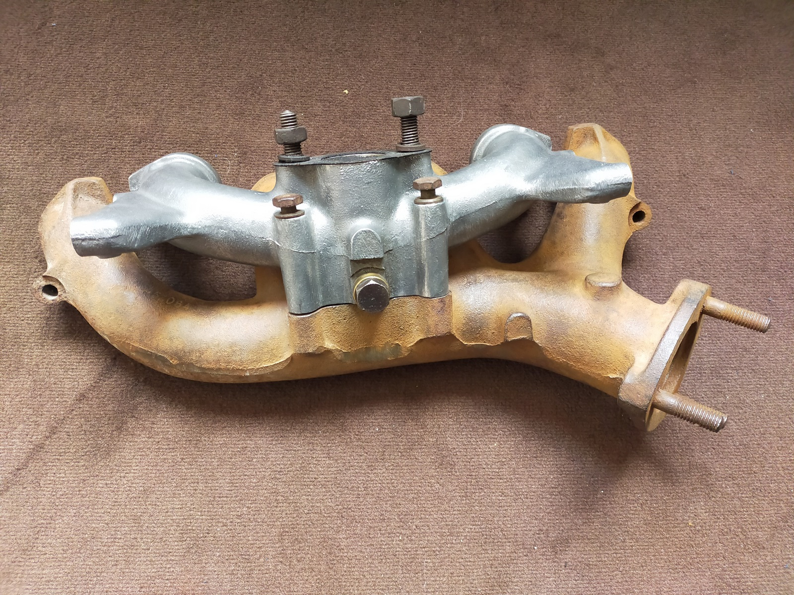

Sur ma 11BL de juillet 49 : échappement 453084 et admission 453083. Les deux se trouvent fort heureusement encore : être patient, inutile de bidouiller. Voir Bernard Cass'Tacot ou RackkaTrac. Après appairage et boulonnage ensemble, il faut surfacer les sorties.
https://jeromecollignon.blog4ever.com/la-11bl-1949-2
J'en ai évidemment une paire d'avance : le prix payé est epsilon par rapport au coût d'une refabrication neuve en fonte.
Pour moi cela fait partie des pièces dites "prioritaires". Mais bon tout cela (c'est-à-dire discuter de l'avenir) n'intéresse pas les tractionnistes...

Merci Jérome pour ta réponse et la photo  big_smile
Pour le plan de surface je comprends qu'il est à contrôler bien évidemment  smile
