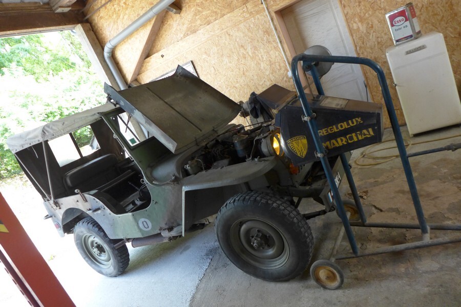

L'ideal c'est d'avoir un régloscope, on trouve parfois sur lbc d'anciens modèles à pas trop cher .... et en plus ça décore le garage wink
