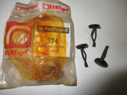

Pour les après-guerre il n'y a pas de système 1/2 tour, mais juste des agrafes qui maintiennent la moquette du tablier avec des trous dans la tôle.
Les moquettes sont collées à certains endroits comme sur la traverse des sièges, ou sous la tablette en dessous du TdB, les moquettes des longerons de chaque côté sont clouées dans la corde ou avec des clous carrossiers.
Les thibaudes, effectivement il faut éviter de les coller, surtout sur le plancher car elles stockent l'humidité ravageuse, je l'ai appris à mes dépends.
Type d'agrafe utilisée pour les moquettes du tablier des TA " courantes ", avec ou sans chapeau.
Résultat d'une thibaude ( récupérée sous le toit d'une épave ) qui s'est collée toute seule ( variation de chaleur ) avec le Bituplastic d'origine et qui m'a pourrie mon plancher.
