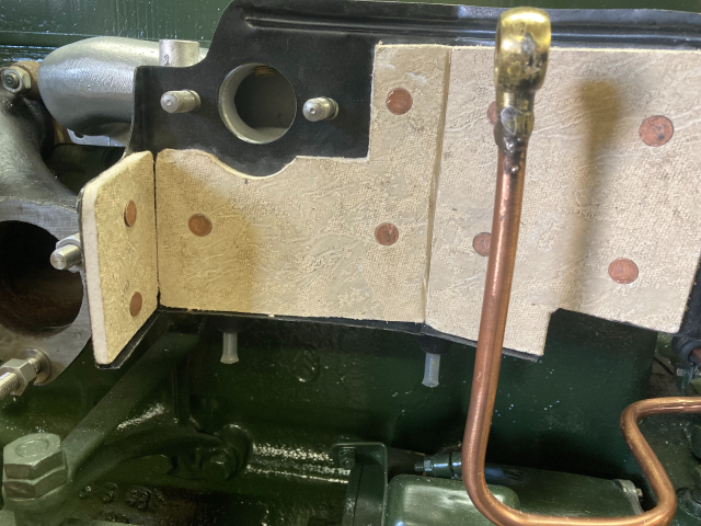

J'ai utilisé ça aussi, c'est très bien PAR CONTRE IL NE FAUT PAS essayer de le plier et surtout pas en le mouillant. Tu dois le couper pour faire les angles.
https://si3.photorapide.com/invites/photos/2025/09/23dpzjka.jpg
Si possible, mettre l'isolant côté source de chaleur!
C'est quelle matière ton isolant ?
Ce montage est correct pour les modèles avec l'échappement au-travers du jambonneau (je reconnais mon collecteur 451.831) wink
Avec la sortie vers l'avant, l'isolation est de l'autre côté de l'écran. Les deux versions ci-dessous.

Un travail toujours aussi soigné
Merci Marco pour les photos
