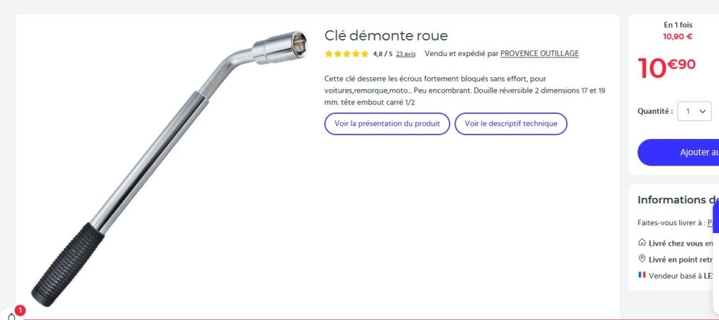

Moi j'ai ça et ça va bien avec douille réversible 17 et 19 et télescopique pour les récalcitrants

La douille réversible c'est une bonne idée.
Pas compatible par contre pour nos TA d'avant 52 en 16 mm.
#21 26-09-2025 20:16:39
Messages : 13 346
Re : Serrage Tocs de Roues
Tu dois pouvoir mettre une six pans de 16 il me semble que c'est un carré standard.......a vérifier quand même
Oui c'est un carré standard de 1/2 . J'ai la même dans ma Cox , elle sert aussi pour les fâcheux car moi je ne discute plus, je correctionne , je ventile !! aux 4 coins de Paris ......  lol
