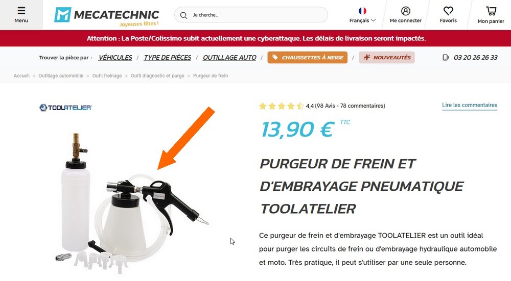

Herve51 a écrit :
.... Vidanger seul le circuit n'est pas commode. .....
Comme toi souvent seul pour bricoler, je me suis acheté un "pistolet" qui fonctionne sur le principe de la pompe à vide.
Je le branche sur mon compresseur et de l'autre coté sur la vis de purge des cylindres de frein.
Je n'ai plus qu'à appuyer sur la gachette et la purge se fait toute seule par aspiration
je ne l'ai pas acheté là mais c'est le même. ça ne coute pas très cher et c'est magique wink
