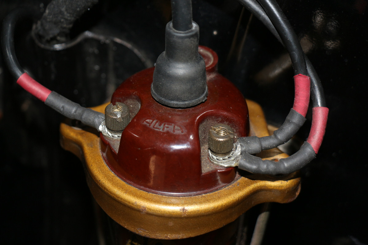

Joyeux Noël, et une petite question pour les spécialistes (encore une histoire de bobine !) : l'Alfa Colombes à bain d'huile n'a pas de repère sur les bornes filetées du primaire (du style + ou Bat, - ou Rupt). Toutes les autres (vieilles) bobines de mon stock ont ces marquages. Or, même si une bobine fonctionne en étant branchée "à l'envers", elle fonctionne moins bien d'après Olivier. Que faire dans ce cas ?

#3437 25-12-2020 18:26:48
Re : Tintin au pays des écureuils
tu fais ce test Gégé smile wink
http://amicalemz.free.fr/BOBINE.html
#3438 25-12-2020 20:00:59
Messages : 11 932
oui, j'ai mesuré les résistances du primaire et secondaire de toutes les bobines en ma possession "par curiosité" depuis longtemps. L'Alfa Colombes a une résistance au secondaire assez faible, environ 6 kOhm, et 2,3 Ohm au primaire. Mais évidemment, que je mesure la résistance au secondaire via l'une ou l'autre borne du primaire (donc en incluant ou pas l'enroulement primaire) donne la même valeur, les 2,4 Ohm du primaire ne faisant pas le poids devant les 6 kOhm du secondaire ...
Edit très tardif : les valeurs de résistance au primaire indiquées ci-dessus sont fausses en raison d'un multimètre foireux (et remplacé maintenant ...)
Dernière modification par Gégé (29-04-2021 16:35:13)
#3439 25-12-2020 20:02:00
en passant le multimetre il indiquera une eventuelle inversion de polarité quand la bobine est connectée au 6v (ou 12v) ainsi on en deduit quel est le + et le moins!
#3440 25-12-2020 20:22:56
Messages : 3 671
Ayo Gégé,
idéalement il te faudrait un banc moteur équipé d'un oscilloscope.
A défaut d'oscilloscope il y a l'outillage de combat ci-dessous. wink

#3442 25-12-2020 21:17:02
Messages : 11 932
Ayo Tracker,
Je ne comprends pas bien ce que tu veux dire ...
Le + arrive à la bobine bien évidemment, le problème est de savoir pour l'Alfa Colombes sur quelle borne primaire est connecté directement le secondaire (donc la borne notée +, ou Bat, ou 15 sur les bobines portant ces marquages)
Ayo Marco,
Ayo Gégé,
Bonne idée, je vais essayer le coup du crayon smile !
#3443 25-12-2020 21:33:55
en fait j ai eu ce doute avec une bobine 12v et lorsque je connectais mon mulitimetre au bornes de cette bobine il affichait un "moins" avec la valeur (12v)  et lorsque je permutais la connexion le "moins disparaissait , en fait il suffisait d inverser le plus et le moins de la bobine, et c est comme ça que j en ai deduit la polarité de cette bobine. Bon c est peut etre pas tres academique comme demarche mais le resultat l est!
voila pour repondre a ton post 3442

#3444 25-12-2020 23:14:23
Messages : 3 671
claudeb63750 a écrit :
On a les memes sources yikes
La méthode du crayon qu'un prof d'électricité auto nous avait expliqué lorsque j'étais à l'école des métiers.
J'ai retrouvé cette méthode "démerde toi avec rien" en potassant sur le net.
Mis à part ça je rêve de retrouver un banc de réglage avec un bon oscillo, il y en avait dans plein de garages et presque personne ne s'en servait.
Aujourd'hui ils ont disparus comme beaucoup de choses.
#3445 26-12-2020 02:48:10
Messages : 701
Pour obtenir le maximum d’énergie délivrée par la bobine,  il faut que les variations de flux magnétique (*) s’additionnent au moment de l’ouverture des vis platinées,
C’est pour cette raison  que le sens d’alimentation du primaire a son  importance et que la bobine   comporte des repères  comme  par exemple + bat et Rup.
En l’absence de repère,  si l’on veut    respecter cette condition, on peut  retrouver le sens  par comparaison en effectuant un montage à blanc sur l’établi avec un éclateur  branché sur la haute tension..
(Eclateur que l’on peut fabriquer avec deux clous plantés sur une planche de bois distants à 1,5 cm l'un de l'autre pour commencer. Et pour entraîner l'allumeur : une perceuse.)
(*) du circuit primaire et du circuit secondaire.
Dernière modification par C022596 (26-12-2020 21:05:22)
Léon. 11BL 1949
