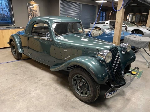

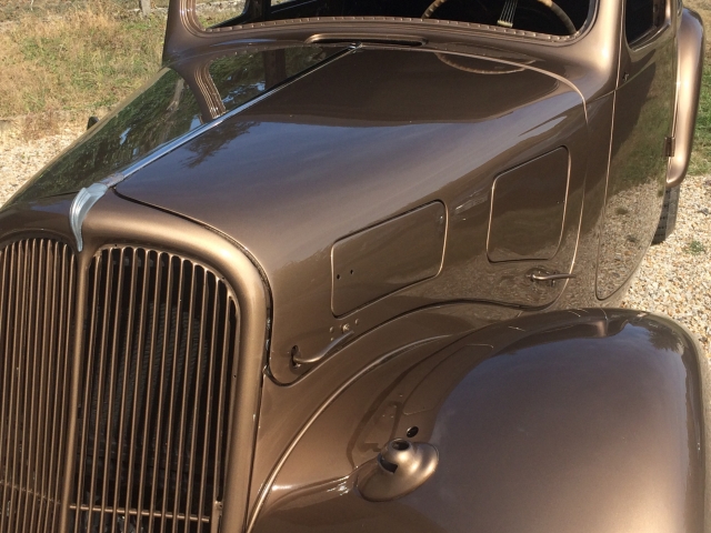

Je crois avoir entendu qu’avant guerre les poignées des caisses étroites sont peintes et celles des larges sont chromées.
Ici sur un coupé 11 B de 38
Ici sur une 11 AL de 36
