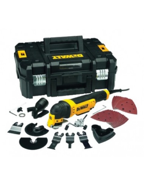

le produit qui tient les vitres fixes était assez dur sur la 11 C avant démontage et laissait passer l'hulidité.
Sur une des vitres de custode que j'avais démonté il y a 20 ans, j'avais remonté à la colle à pare brise noire et effectivement j'en avais mis partout (je conseille de bien mettre du scotch de masquage).
Avant de sabler ma voiture, j'ai utilisé un outils "multifonctions" (l'appareil avec une lame qui vibre) et ça a coupé la colle sans problème (j'avais intercallé une spatule de peintre entre l'outil et la vitre pour ne pas l'abimer)
Pour le remontage je recollerai à la colle à pare brise et avec ça jz suis certain qu'il n'y aura plus d'entrée d'eau.
