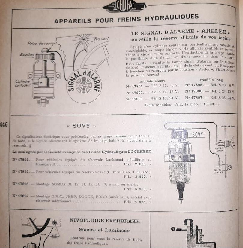

lorsque j'ai acquis ma voiture j'avais un bocal en verre NIVOCLAIR  accessoire souvent présent a l'époque.
Il remplace avantageusement le bidon d'origine et permet de voir le niveau et la couleur du liquide de frein.
il existait aussi un maitre cylindre double circuit référencé pour traction avant. je n'ai changé que la tétine et plusieurs fois par sécurité. L'on peut aussi mettre un bouchon avertisseur. avec voyant au tableau de bord.

#12 14-07-2022 09:10:26
Re : réservoir liquide de frein

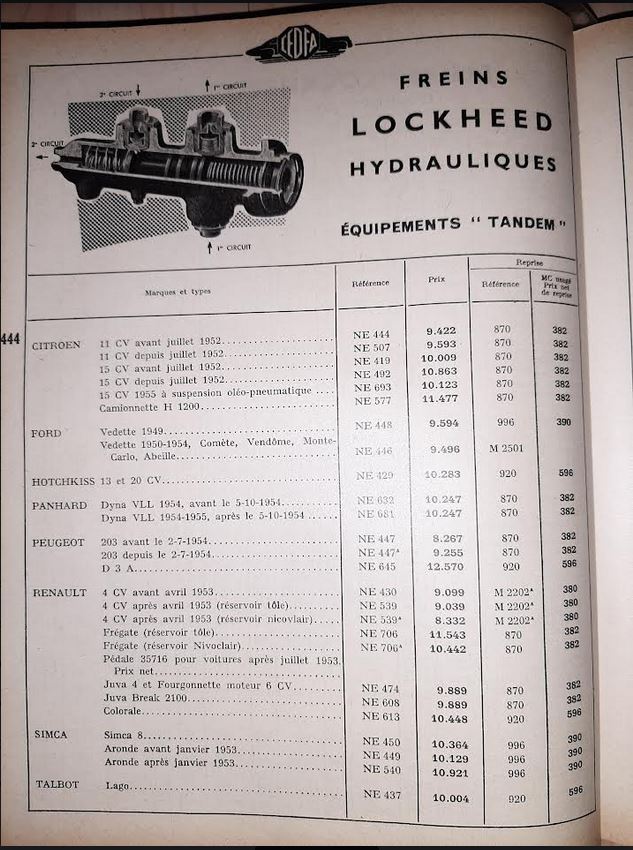

Merci ,document intéressant wink

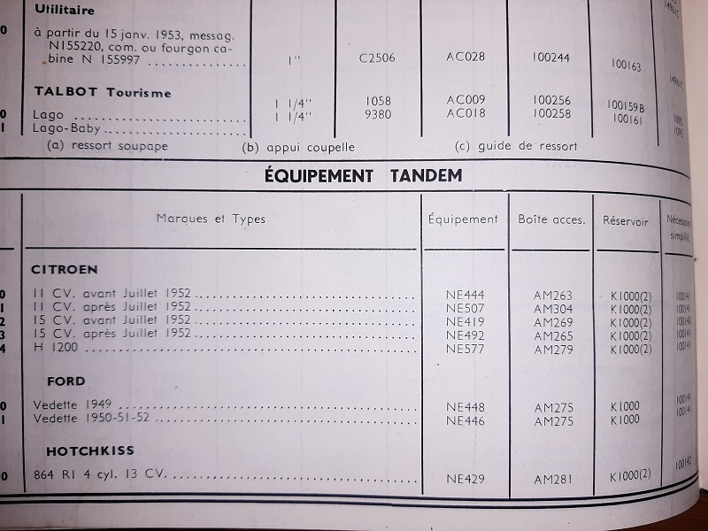

#13 14-07-2022 09:36:56
Oui Bruno, c'est connu: Equipement tandem proposé par LOCKHEED mais uniquement pour les post-52.
Le bouchon avertisseur avec voyant, c'est SOVY principalement, mais d'autres ont proposé ces accessoires

#15 14-07-2022 09:48:21
#16 14-07-2022 09:54:40

Merci pour ces infos.
Je voudrais une précision, un maître-cylindre Tandem monté sur une Trac avant ou post 52, c'est bien pour séparer le circuit de freinage en deux ?
Un circuit rien que pour l'avant et l'autre pour l'arrière.
En tous cas je n'ai jamais vu une Trac équipée d'un maître cylindre Tandem.
Quelqu'un a déjà vu ou aurait une Trac ainsi équipée ?
Il faut forcément modifier la tuyauterie et le raccord en sortie de maître-cylindre.

Je n'en ai jamais vu non plus, ça m'intéresserait de voir ça sur une pré-52.
C'est quand même bien coincé entre le support de suspension moteur et le reniflard !!!
