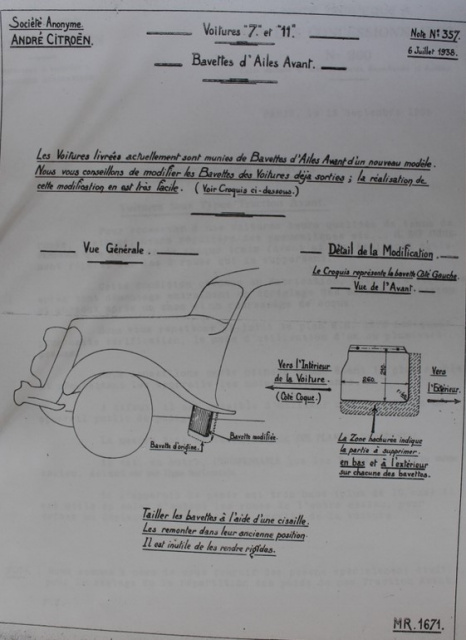

Pour tes bavettes, je te joins un document qui m'a permis de les retailler pour mon cabriolet :
Comme matière première, j'avais utilisé du caoutchouc en plaque que j'avais acheté au comptoir de la carrosserie à Toulouse.
