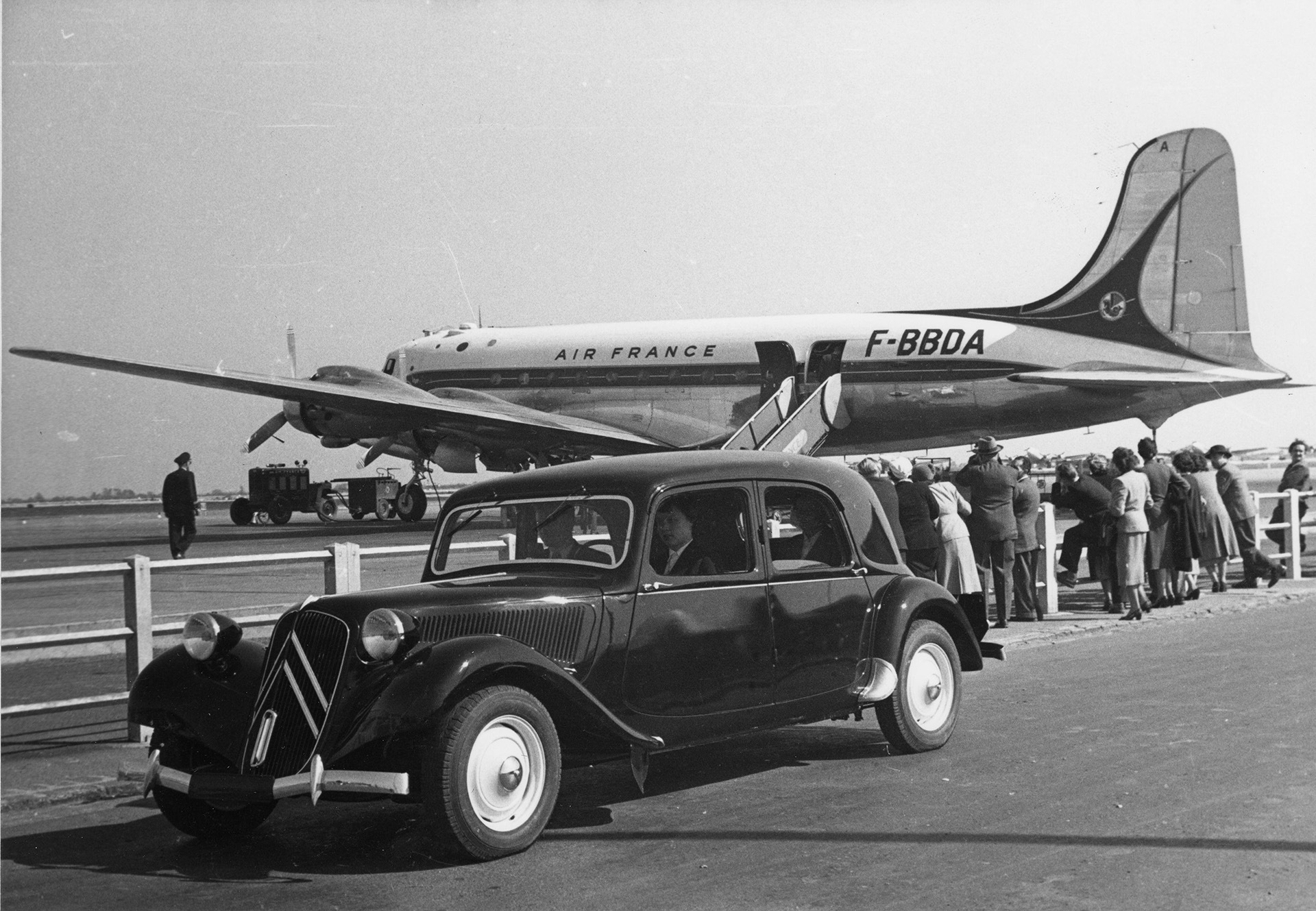

Rien de mieux qu’une photo d’époque pour confirmer, jantes et enjoliveurs de la même teinte !
https://i.postimg.cc/phMj9jX2/1820-B73-E-2-D9-C-4-D1-A-99-A0-D3-C84-C31-E1-FA.jpg
Photo prise à Orly…….avant la construction de l’aérogare actuelle
Archives ADP

Une 11 de transition, mai 52.

Et l'avion un Douglas DC4 l'age d'or de l'aviation à hélices avec le Loockhed Constellation
Pare chocs incurvés, essuie glace en haut, absence de clignotants ... à quoi reconnait-on la transition ?

la transition a les essuie glaces en bas, la malle plate, les parechocs moustaches et le double chevron sur le TDB

Ce n'est pas si simple Michel. Tout comme pour le 11 D la transition malle plate ==> malle bombée s'est faite par touches successives.
Dans le cas de cette photo, tu nous expliques la plaque d'immatriculation ?

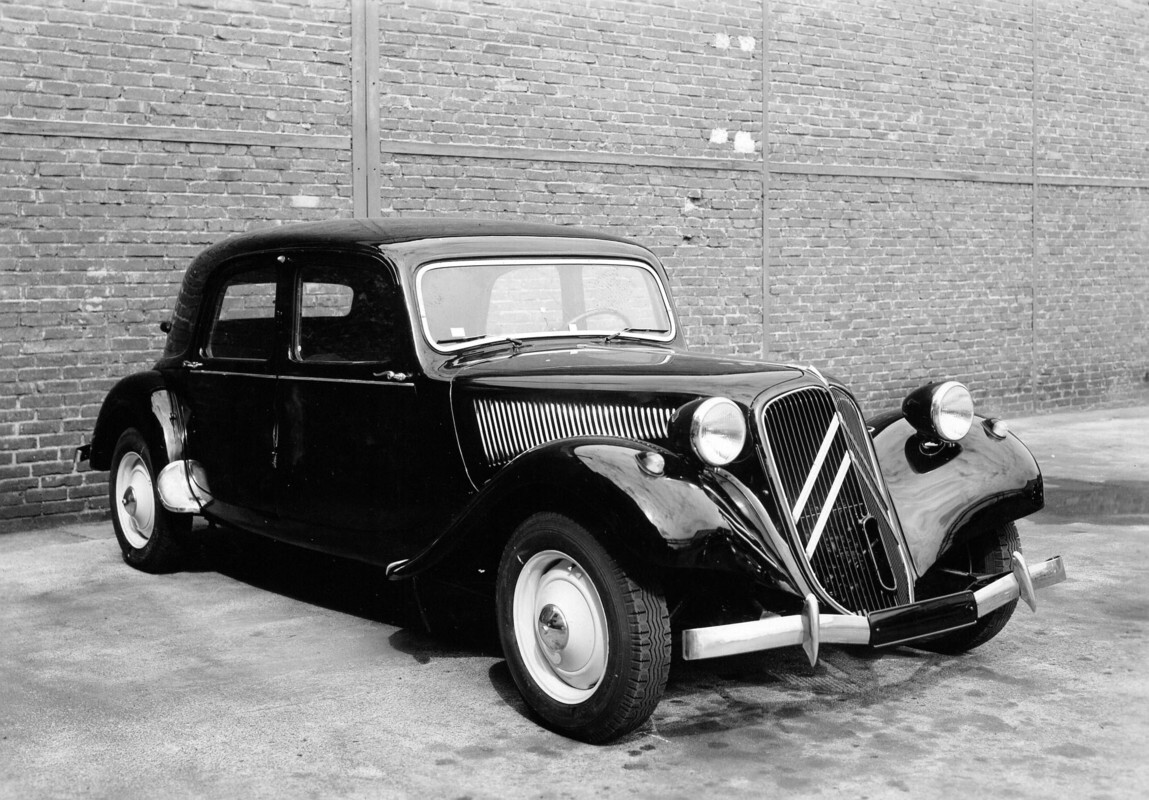

La 11B transition Juin 1952 de mon ami Raymond

Bien vu Michel wink

Pour moi, la bonne configuration d'une "transition" de juin c'est celle là:
Plaque droite + roues à crevés avec enjoliveurs ivoire.
Photo d'usine ... bien vu !

Les photos d'époque et si possible d'usine sont les meilleurs juges de paix en cas d'hésitation.
La traction gardera les enjoliveurs ivoire jusq'en 1953, ce n'est qu'à partir du millésime 1954 que les gris font leur apparition.

Une photo plus précise de la 11 "Orly".
Pour moi, cette voiture est neuve et la photo certainement prise pour une publicité ou un catalogue.
Je pense qu'elle est une transition du tout début mai 52 (pas juin car elle aurait les EG en bas du pare-brise et les clignoteurs) car elle a déjà la plaque horizontale (avril 52) mais aussi les roues ajourées apparues en mai
