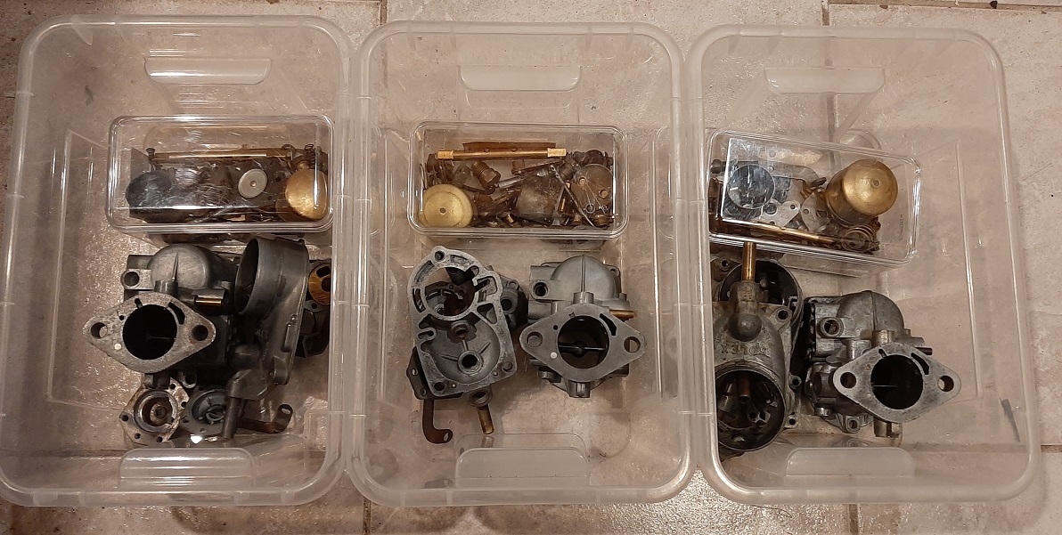

Une solution efficace serait de le remplacer une bonne fois pour toutes par un 32 PBIC SOLEX, soigneusement rénové et pourquoi pas bagué (et pas "rebagué", ils ne le sont pas d'origine ).
Si je perdais moins mon temps sur le Forum GMT, je me motiverais pour finir les trois déjà bien avancés que j'ai actuellement en chantier, le plus gros étant fait (axes ajustés sur bagues minces, puits d'émulsion resserti, brides surfacées).

Sur les trois qui restent, j'en garde un en rechange et les deux autres sont réservés.
