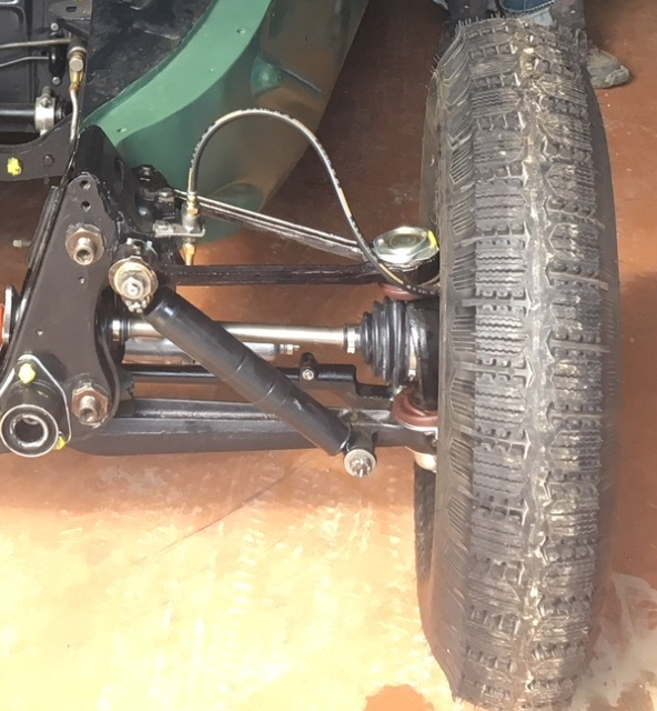

Je suis en train de remonter mes freins avant ( enfin ) ,et j'ai des questions .En premier ,j'ai trouvé dans les pièces démontées  ,un genre de gicleur et je ne vois pas ou il va...
En deuxième ,comment se monte le support de flexible ,sous le phare ,les photos expliquent , à l'endroit du trou...
Merci d'avance ,

Bonsoir Pierre,
Le "gicleur" est un purgeur de frein, se montrant sur un des cylindres de frein.
Quant au montage du support de flexible, j'espère que cette image t'aidera :
Amicalement,

Merci Bruno ,tu es un chef.
