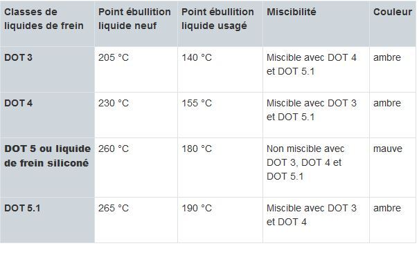

Xavier,  le liquide silicone correspond à la norme DOT 5 supérieure à DOT 4 et non l'inverse
Point d'ébullition 260 degrés
Il faut savoir purger le circuit aussi, mais on a déjà maintes fois parlé de tout ça
