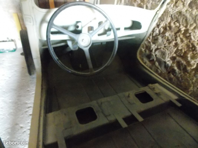

Si je comprends bien, ta refabrication concerne le tapis caoutchouc adapté au plancher des tous premiers modèles avec les deux plans inclinés sous les pieds du conducteur et du passager, d'où des dimensions et forme spécifiques.
Pour " légères " uniquement et que les premiers exemplaires de 7S - 7C - 11AL, car rapidement le plancher a été modifié et est devenu tout plat, comme en témoigne la 7 vraisemblablement du type C en écorché du salon 34 avec le pédalier avancé type " vélo " commun aux 11A et 22A.
Le positionnement de la traverse des sièges a t-il été modifié à un moment, si oui le tapis n'a pas non plus les mêmes dimensions ?
Je n'en ai personnellement jamais vu de près ou de loin un exemplaire.
Pour les 11A le tapis en caoutchouc des Millésimes 34-35 est t-il différent aussi dans sa forme, composition ou dimensions ?
Plancher incliné sur 7B.
