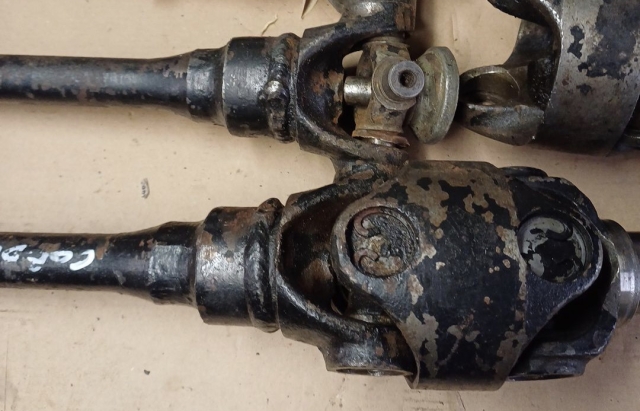

Salut les amis,
En train de faire reconditionner les cardans d’une AL de 36, nous avons trouvé des cordons de soudure qui n’existent pas sur les cardans d’après guerre que j’ai en stock.
Avez vous déjà vu ça?

C'est normal, les premiers Spicer étaient soudés.
Par contre il serait intéressant de voir quelle fusée équipe ces cardans.
Voir l'opus de Pierre Denis, qui détaille les versions de Spicer, c'est à partir du n°4 apparu début 1937 que l'arbre est d'une seule pièce.

Tu es une bible. La voiture est de novembre 36.
Je monte tout de suite chercher mon Pierre Denis dans ma table de nuit.

Tu as raison c’est bien le 5e modèle ( 3e Spicer ) puisque l’écrou de tambour est arrêté par une goupille. Et ça correspond avec la sortie du 6e modèle début 37.
Le tout expliqué dans mon Pierre Denis Page 99 de la 4e édition du 3e trimestre 1945.
Merci Yves.
