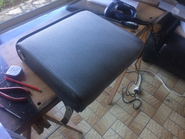

#17 26-06-2024 08:49:25
Messages : 5 032
Re : Kit Housses de Sieges "pret-a porter"
Salut Dennis
Tu m’avais posé une question sur le rembourrage ajouté sur mes coussins. J’ai redémonté mon assise conducteur que je trouvais un peu ‘lache ‘ et j’ai acheté un morceau de mousse de 3 cm d’épaisseur en 35 kg/m3. J’ai intégré le tout et le résultat est bon, en look et en confort ( a vérifier sur la route, ce sera fait aujourd’hui).
