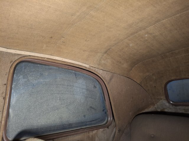

Démontage ciel de toit …
Je suis en plein changement de faisceau électrique sur ma 11b de 54 …nous avons fait la partie avant avec tableau de bord, la partie arrière jusque là tout va pas trop mal. Mais maintenant il nous reste le meilleur, celle qui part du bornier avant jusqu a l arrière par le montant gauche.
J aimerais savoir comment dégrafer le ciel de toit sans l abîmer ( il est nickel j en serais malade ….)  pouf passer les fils et la fameuse masse vers le plafonnier …
J ai vu comment le monter grâce au sujet précédent mais j aimerais savoir si vous avez des astuces pour faire l inverse ? Y a t il un sens par exemple pour le dégrafer ?
Merci beaucoup pour votre aide ….

Bonsoir Christophe, voici quelques photos du passage sur ma voiture, et on comprend qu'il n'est pas facile de se servir de l'ancien comme aiguille. Est ce que la solution serait d'essayer de passer le nvx sans déposer l'ancien?
Il y a aussi le passage de la partie milieu qui alimente les feux de position sur montants de portes et le plafonnier.
On peut voir les plaques métalliques et les petits picots qui retiennent le tissus, effectivement la spatule de peintre à bouts arrondis va très bien pour la pose, pour la dépose cela me semble pas facile mais pourquoi pas, faut essayer....

En visionnant les photos, je vois que c'est complètement différent sur une malle bombée.
Sur la malle plate, le faisceau passe sous le pavillon,derrière le renfort. Il n'y a pas les pattes en tôle pour fixer le faisceau, je comprends pourquoi ça bloque.

J ai écarté avec une cale plastique et décroché le ciel de toit ça se fait assez bien finalement
