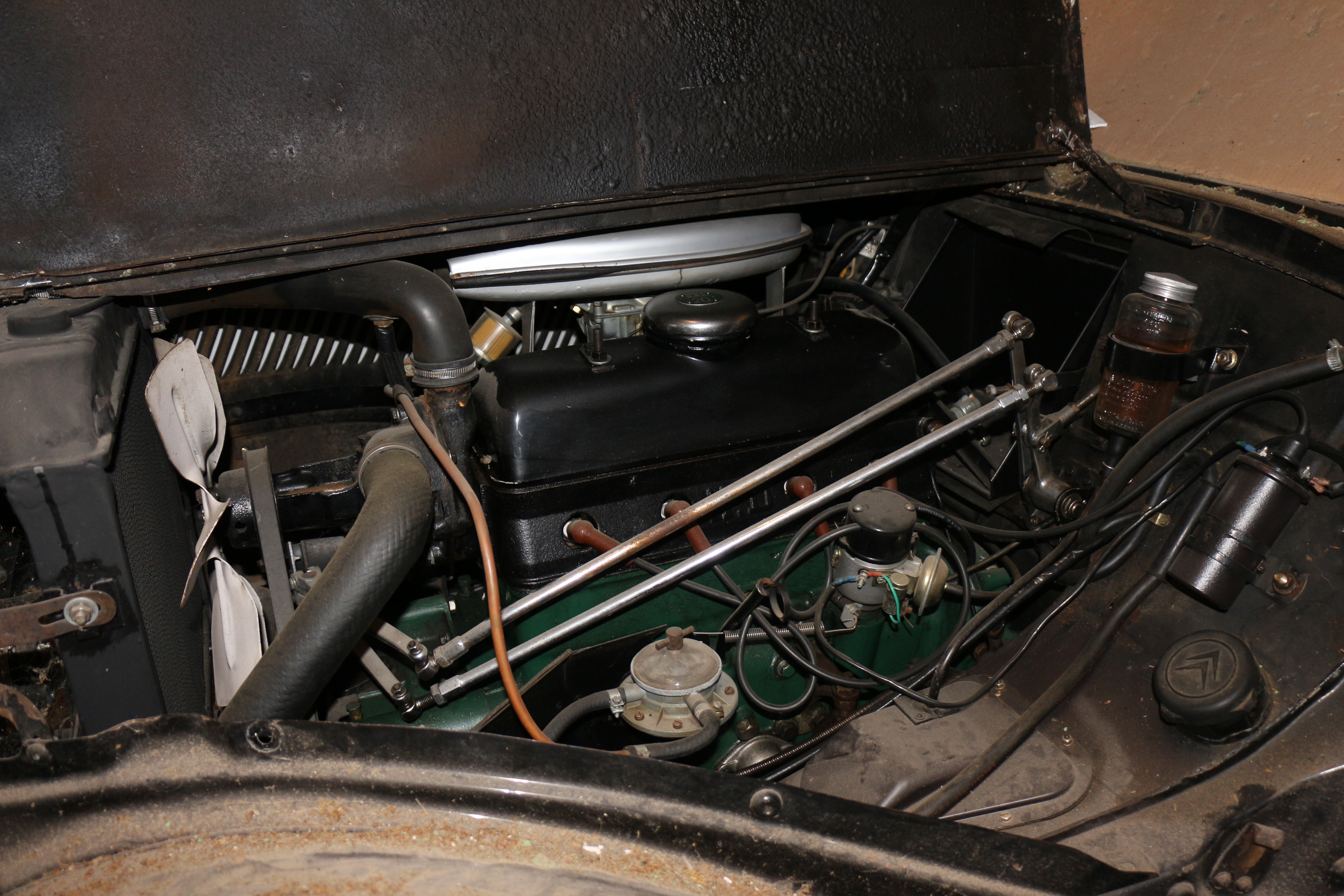

Ce n'est pas le moteur bitza qui est tombé en panne, c'est la 11B 1953 qui est mue par le moteur bitza, qui est tombée en panne, depuis fin 2010 je crois (il y a tellement longtemps que je ne rappelle plus bien quand).
Au retour de Navacelles, j'ai fait le plein avec du SP98. Alors qu'avant, elle a toujours tourné au SP95.
Il faut croire que le SP98 est plus corrosif que le SP95, car mes durites d'essence sûrement très fatiguées, qui avaient jusqu'alors résisté au SP95, ont fini par se décomposer au contact du SP98. Résultat: filtre à essence, pompe à essence, carbu et peut-être plus, plein de micro-boulettes de caoutchouc en provenance des durites. Et avec ça, sûrement une entrée d'air par une durite plus mangée que les autres. J'ai eu beaucoup de mal à rentrer la 11 dans le garage et depuis, elle n'a pas bougé. Pas eu le temps de m'en occuper de suite et maintenant ça fait 15 ans que le bitza n'a pas tourné.
Ça va être beaucoup moins simple à redémarrer plutôt que si j'avais réparé dans la semaine qui suivait la panne.

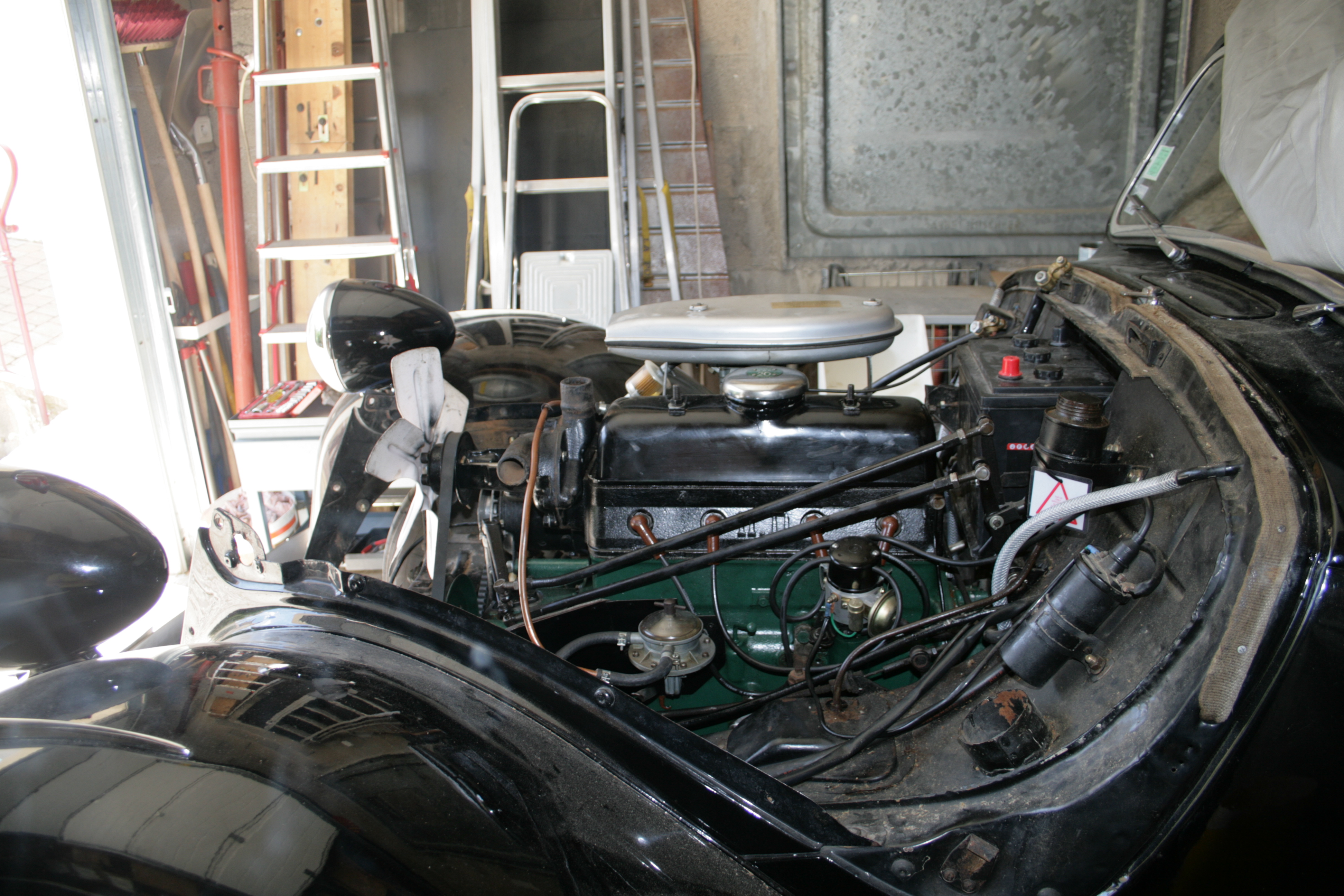

J'avais fait une photo du moteur bitza le 10 septembre 2017 lorsque nous sommes passés chez vous. Le distributeur était en place, la pompe à essence aussi, apparemment rien n'avait été démonté... Seule différence avec 2010, la jauge d'huile "perfo" a été remplacée.
En 2010, il tournait bien ce moteur (avec de l'huile bien sûr  big_smile : )

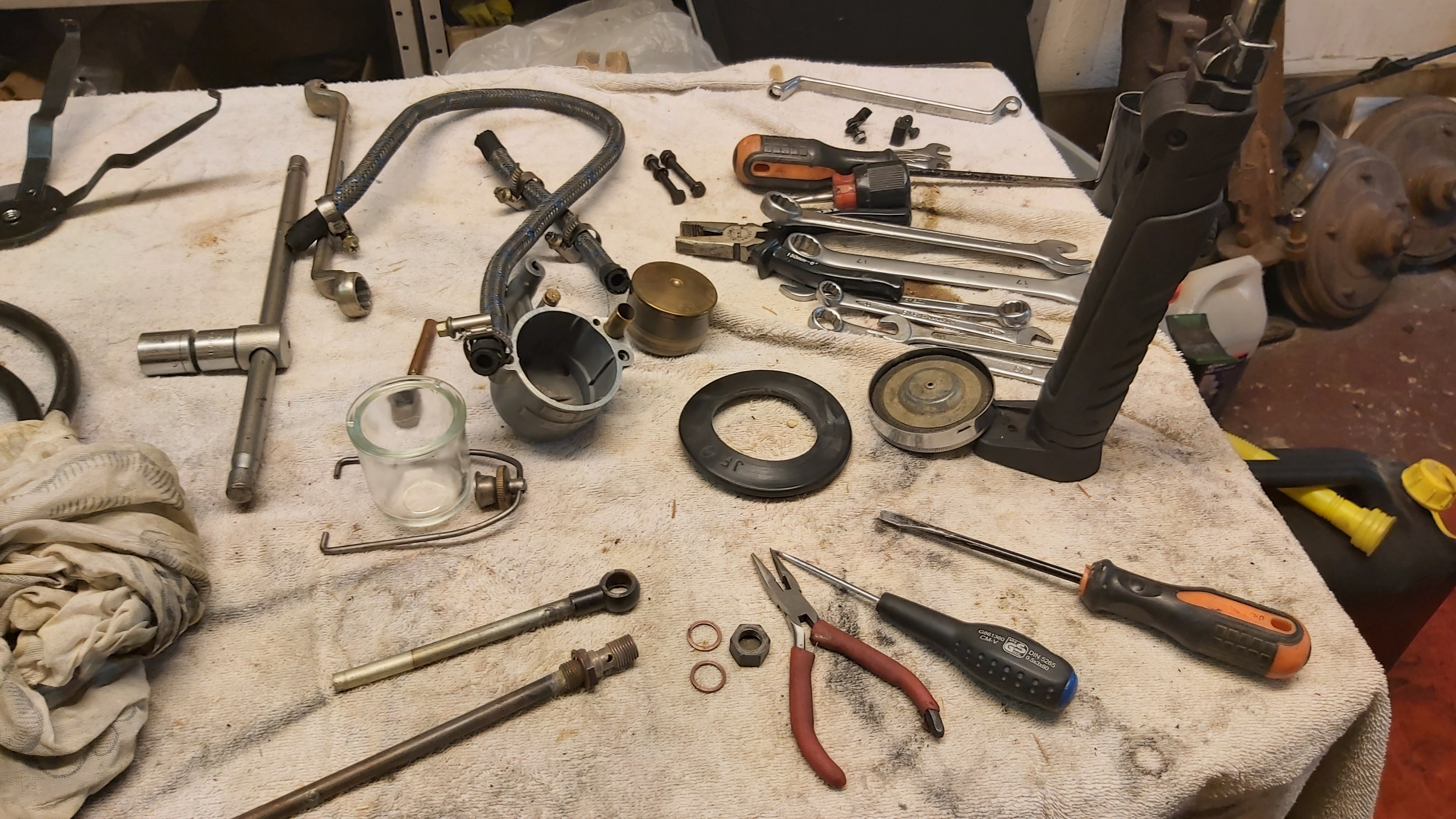

J'ai eu un problème de conduite d'essence bouchée sur le cab il y a deux ans, j'ai remplacé toutes les petites conduites en caoutchouc par des "modernes" qui résistent à l'essence alcoolisée. Et (ceinture plus bretelle) je ne vais plus rouler qu'avec de la 98 sans alcool ! Je suppose qu'avant-guerre, lorsqu'il y avait aussi de l'essence avec alcool, les conduites étaient prévues pour, ce qui n'était plus le cas en 93 quand j'ai restauré la voiture...
