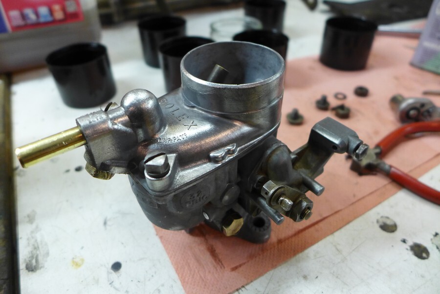

Remontage fait.....
Dites ? C'est normal qu'il me reste un gicleur en rab ???  lol  lol  lol

Au fait mon gicleur en rab c'était le bouchon de la cuve que la pompe de reprise cachait  lol

Je m'absente 2 jours pour le boulot ..... 22h je n'y tenais plus !! allez Zou !! le carb dans la cuve à ultrasons 45mn à 50° et produits décapant !!
Bjr marc, tu utilises quel produit décapant dans ta machine à  ultra son ?

J'utilise le produit vendu par le fabriquant de la cuve BPAC, on le trouve sur leur site, il est un peu cher mais très efficace. J'ai du faire un dizaine de carbu et à chaque fois c'était parfait.

hier soir 23h ..... j'avais fini de remonté le carbu sur l'auto et fait les réglages de richesse et ralenti . Je n'y tenais plus  wink  j'ai sorti la voiture et j'ai fait un vingtaine de km en variant toutes les allures.
Impeccable ! l'auto marche comme une horloge  smile  smile  smile
Donc en conclusion, un problème qui me semblait être d'allumage s’avérera un pb de carbu (je suis surpris des symptômes de coupure alternative et non pas pas totale comme un gicleur principal bouché... Mais Henri tu l'as bien expliqué)
C'était donc probablement le circuit de progression qui était bouché par la petite "limaille" (sans doute de la rouille)  et que j'ai trouvée dans le fond de cuve et sur le tamis de l'arrivée d'essence au carbu malgré un filtre neuf avant la pompe.
