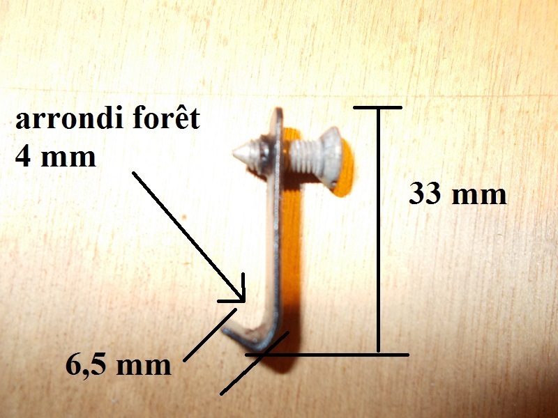

Pour que la belle BL de Jean Michel retrouve le bon rétro, voici les détails:
La patte est découpée dans une tôle de 1 mm d'épaisseur.
Pour la vis, il faut emboutir la patte (centre du trou à 6 mm de l'extrémité) et fileter à 5 mm pas de 0,75
La vis est identique aux vis de fixation des rosaces de portes, recoupée à une longueur de filetage de 5 à 6 mm maxi
Sous la tête fraisée de la vis, placer une embase comme sur la photo

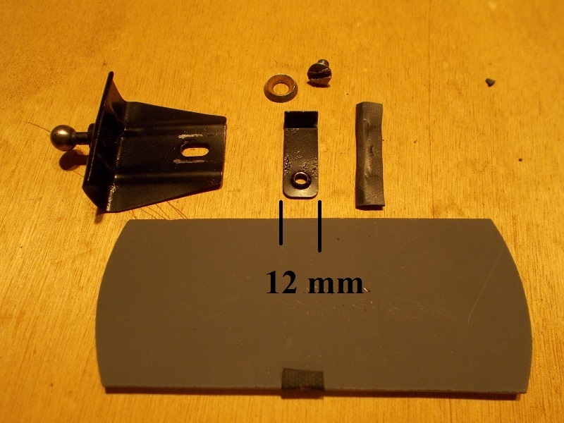

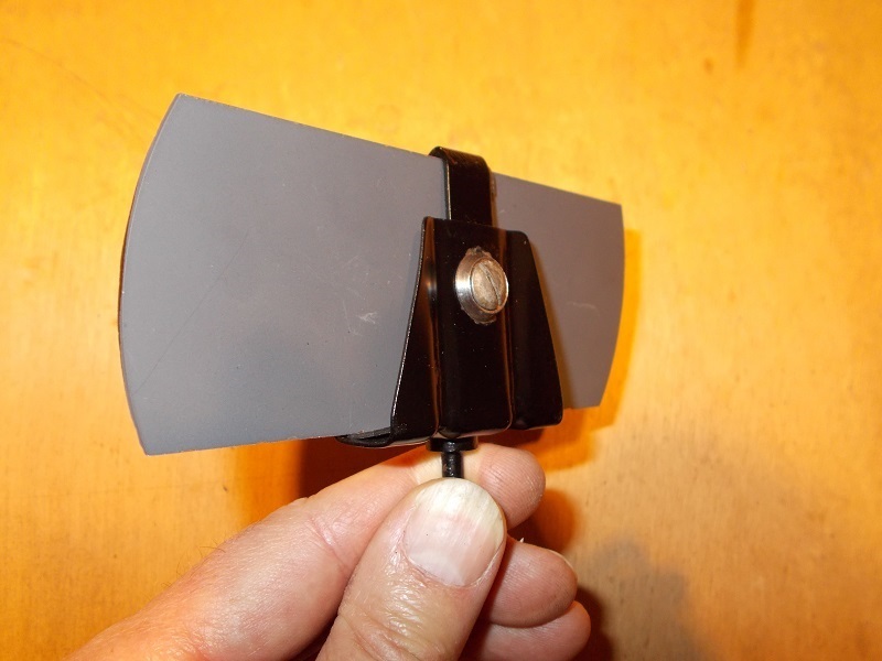

La suite:
Il faut pincer, très doucement, la glace avec interposition de deux lamelles en caoutchouc pour ne pas qu'elle bouge. Renel fait des glaces qui vont bien.

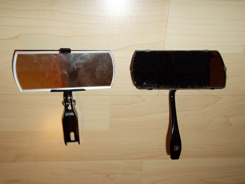

Voilà les deux versions des rétroviseurs de T.A. malle plate d'après guerre.
A gauche la version pré-mars 1951 et à droite la version montée par la suite.
La version pré-mars 51 se monte à droite du mécanisme d'ouverture du pare brise alors qu'après elle se monte à gauche

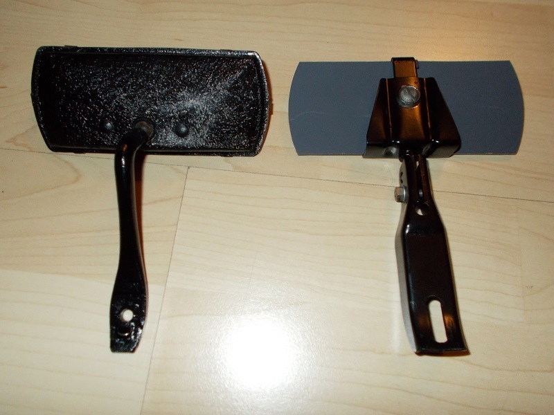

Vue arrière.
On note que le bloc support du miroir des versions post-mars restera le même jusqu'en fin de série et sera repris sur les TA à malle bombée, avec une fixation sur le dessus du mécanisme d'ouverture du PB.
Sa finition en peinture vermiculée est plus élégante que la version antérieure, qui fait un peu "bricolage" et très Citroën de ce fait. Par contre, la version antérieure permet un peu plus de latitude en hauteur dans le montage des miroirs.
Le miroir semble commun à toutes les versions, il a du moins la même référence en pièce détachée et visiblement les mêmes dimensions sur les différentes versions en ma possession.
