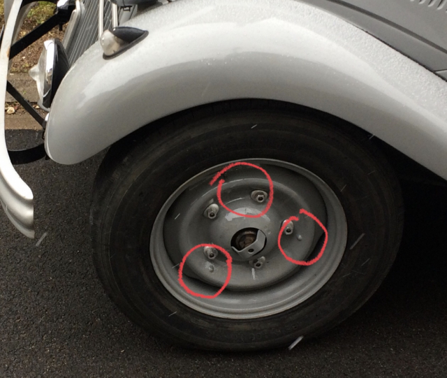

Sinon faciles à reconnaître (sujet que j’ai approfondi pour remettre des jantes conformes sur ma Commerciale)
Les jantes de 11 sont des 5.5 pouces ( 14 cm), celles de 15 ou 11 Familiale/ Commerciale sont des 6 pouces (15,2 cm).
Et surtout, les jantes larges ont 3 plots de centrage pour les enjoliveurs.

J’ai retrouvé une photo au moment du montage.

Super. Merci Dominique. Les bosses seraient exclusives à la 11 B/BL (pas F ou C)? Je vais vérifier dès ce soir en rentrant.
Non, les jantes à bosses sont uniquement 11 Familiale/Commerciale ET 15.

Les bosses pour le centrage de l enjoliveur sur les 15.
C est seulement sur les jantes BM à partir de 52.
Avant sur les jantes Bon marché sur les 15  il y avait pas de pions de centrage.

Non, sur les BM sans fente en 185 avant 52 elles existent avec ou sans les pions de centrage. Il n’y a jamais eu d’origine de bielles à coussinets sur les 15.

Jamais vu ces pions de centrage autrement qu'en photo.
Ma 15 Six n'en a pas

Bon, je viens d'aller vérifier. J'ai une RS à bosses, une autre sans (normal, c'est une roue galette en 155).
Et sur la voiture... à droite c'est des bosses, à gauche des lisses. confused
C'est ce qui s'appelle un mix.
Donc je recherche une paire de roues de 15 six. Des bossues, donc.

Finalement, de ce post, je retiens deux choses intéressantes (outre que ma Traction est montée différemment à G et à D) :
- les bosses des jantes BM sont les caractéristiques des jantes larges de 15 six
