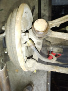

Système pour empêcher le banjo de tourner

Le raccord spécial en bronze avec une " béquille " qui se positionne dans un percement de la flasque de frein, sert plus à mon avis à bien positionner le flexible, pour que celui-ci soit bien dirigé, car il y a un risque de frottement avec une partie du cardan.
D'ailleurs le flexible doit être relié au triangle par un système de maintien comme on le devine sur la photo.
Tu t'apercevras très vite que cette pièce spécifique à un inconvénient de taille, elle empêche de serrer la vis du banjo sur le cylindre de frein avec autre chose qu'une clé plate.
Et si la rondelle d'étanchéité en cuivre plein est un peu trop épaisse la béquille échappe le percement.
Un conseil pour garantir l'étanchéité il faut mettre des joints en cuivre neufs, j'en ai essayé plusieurs d'occasion et à chaque fois il y avait une fuite au banjo.
