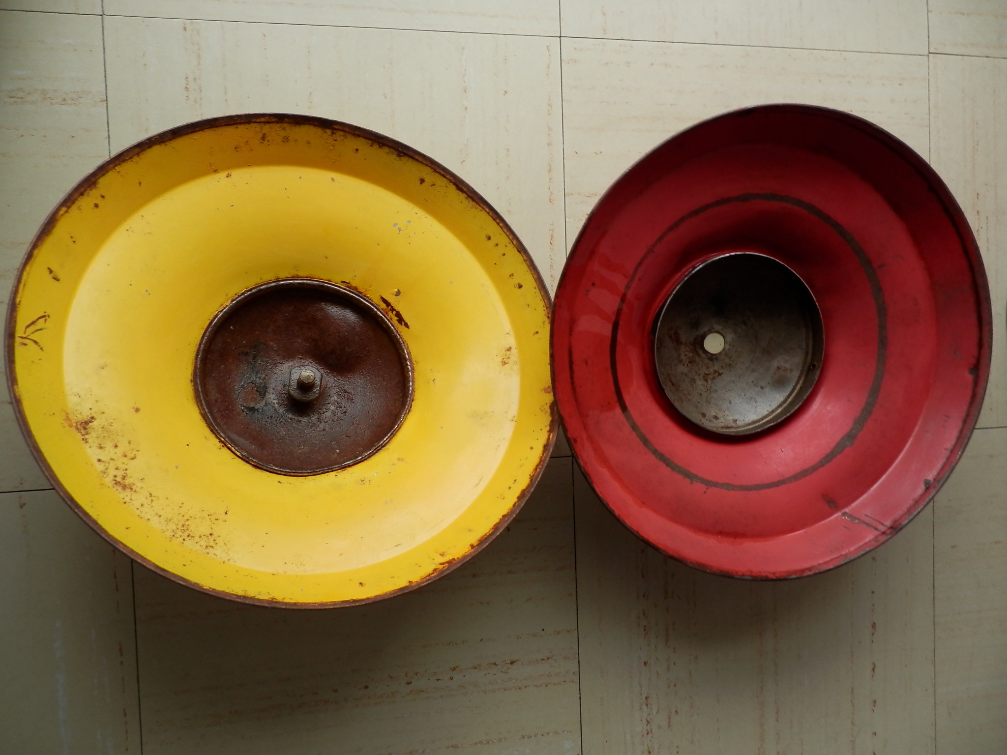

Pas de soucis et je confirme ! wink
Cache-moyeux d'origine (des merveilles) appartenant en fait à un éminent membre de ce forum qui se reconnaitra. Prêtés pour être contretypés et vous offrir enfin la bonne teinte à disposition en référence RAL (pièce et nuancier comparés au soleil le plus exactement possible), je n'en ai pas eu le temps et je lui ai restitués. Dommage pour moi.
Une autre (copier-coller avant que l'hébergeur ne nous plante) :
Edit : belle maquette, je n'aurais jamais une telle patience pour cela.
