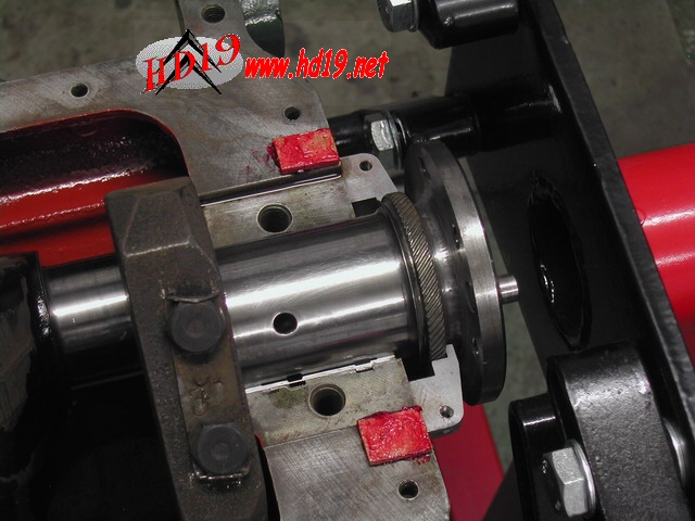

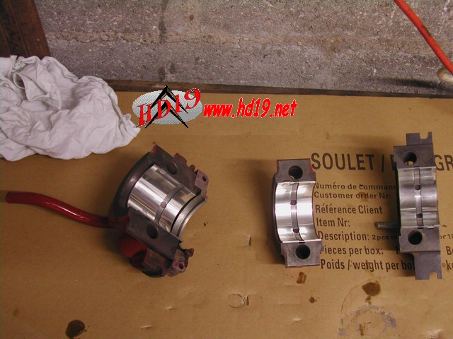

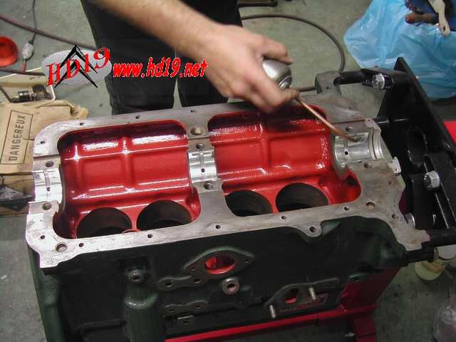

http://www.hd19.net/restauration/DS19%2 … ur_018.JPG
http://www.hd19.net/restauration/DS19%2 … ur_027.JPG
Gégé tu peux faire un scan du texte et de la planche correspondant aux coquilles.
