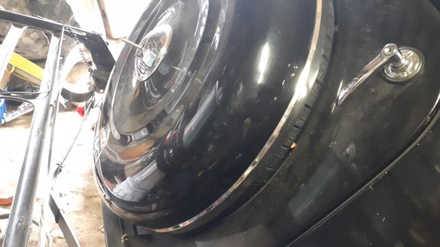

Ensuite je remets  le cache roue. et ensuite le porte bagage  smile

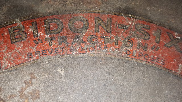

Il y a une différence sur la largeur de la tôle d'un cm, cela doit avoir son importance.
J'ai essayé de le positionner dans plusieurs directions, rien à faire, même en forçant un peu sur la tôle, il ne manque pas grand chose.
J'ai mesuré l'épaisseur en passant une tige dans le tube central et en faisant un repère, le mien mesure 95 mm d'épaisseur au centre.
Pour la longueur de ton boulon, c'est simple il suffit de rajouter l'épaisseur de ton bidon, à la longueur du boulon d'origine, normalement.

Je réalise que ton bidon n'est pas un BIDON SIX, cela ressemble mais le mien n'a pas de poignée, et le tube central fait 90m/m, et je crois plutôt fonte d'aluminium. 1591 gr

Possible, il ressemble bien pourtant à un bidon 6, par contre dans la doc on voit bien un modèle avec poignée, mais pas le même bouchon.
La doc parle aussi de demi-coques soudées autogène ( donc en acier ) et peint givré en gris clair.............
Je suis sur du coup que le mien n'est pas pour Trac malle plate, en tous cas pas avec une tôle.
Il faudra que je l'essaie dans une malle bombée.
Qui aurait de la doc sur les bidons 6 ?

Bonsoir , je viens  de faire ta méthode Bruno après avoir mesuré la nourrisse qui a les mêmes dimensions que le tiens mais c'est le même que Yves avec la poignet
et bonheur  il rentre
https://i.postimg.cc/PvbdKCBq/157134692-4086082081422576-7218266767368556928-n.jpg
On voit que ça a frotté pour rentrer, et tu as pu le ressortir ?
Jean-Michel, peux-tu mesurer l'épaisseur et comme moi le développé avec un mètre de couturière en faisant le tour stp ?

il faut quelquefois s'y prendre à 2 fois pour l'installer ou pour le ressortir angry angry il faut bien le descendre et le pencher. Et puis les portes de malle sont elles identiques dans les années 47/51.
Je pense que pour la tige filetée la longueur 23 cm/24 cm devrait aller.
