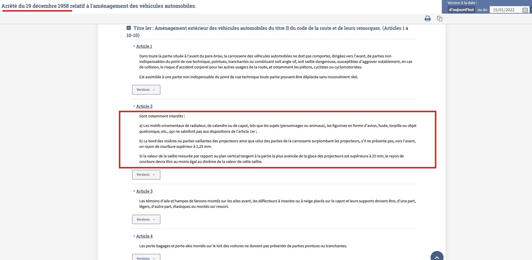

Les motifs ornementaux ont été interdits sur tous les véhicules par arrêté du 19 décembre 1958, applicable à tous les véhicules à partir du 1er juillet 1959.
NB : il n'existe pas de notion de rétroactivité ici mais bien de date limite à respecter, comme le passage de l'éclairage blanc --> jaune (cf. ci-après). Je vous ai mis la version moderne mais la version d'origine du JO est téléchargeable.

Donc loi non rétroactive Ce que tu ne mentionnes pas dans ton livre.!!

Elle l'est de fait puisqu'elle s'impose à TOUS les véhicules dès le 1er juillet 1959. Le texte n'a pas besoin de le préciser.

Pour tous nouveaux véhicules construits après cette date.!!!
Bien que j'ai acheté cette Rolls datant des années 70 et la Spirit n'était pas rétractable
ATTENTION Véhicule hautement dangereux;
Possède un porte drapeau pouvant facilement embrocher deux poilus de 14, un accessoire de cimaise (sacré Fifi), un enjoliveur de trou de manivelle, une antenne (rajout identique a celle sur Wolsvagen), un visière de quoi ramasser deux piétons simultanément avec poignée de réglage. phares accessoire non conforme à l'origine (non homologués) embouts accessoire sur pare-chocs non d'origine (avant et arrière) double rétroviseur extérieur dont un droit non d'origine (accessoire chinois probablement) Peut-être porte bagages prochainement .!

Pour info, la mascotte des Rolls est rétractable ou montée sur ressort, tout comme l'étoile Mercedes-Benz, donc conforme à la législation.

Sur ma Rolls elle ne l'était pas pourtant il y avait longtemps que la loi était parue.?! Que dire des visières, des ailes de calandre, de médailles de Bachmolette, de butoirs accessoires complémentaires non d'origines, de feux antibrouillard , de clignotants rajoutés sur les parechocs, de saillants portes bagages... etc. etc.
