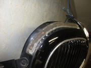

Bonjour , pour la fixation du radiateur qui peut me dire les rondelles qui vont au dessus et celles qui vont en dessous ? merci

Pour moi le CPD comporte une inversion, la rondelle caoutchouc pose sur la traverse, la rondelle cuvette coiffe la rondelle caoutchouc et sert de support au radiateur, logique.

j'ai mis les cales sur les joues d'aile mais le capot est toujours trop haut si j'enlève la rondelle sous le radiateur je pense que ça ira mieux mais puis je mettre directement le radiateur en  contact avec la traverse ? Jai 1 cm entre le capot et la joue d'aile et comment régler cette écart entre le capot et la calandre ?

Je ne vois pas trop ou est le problème pour ton capot, par contre:
Il me semble préférable de conserver une liaison " élastique " entre le radiateur et la traverse.
Les écarts de tôlerie n'ont rien à voir avec le radiateur, la cause du problème, si problème il y a, est à chercher ailleurs.
La tresse de la calandre ne me parait pas bien positionnée ou pas du bon modèle.
Il y a deux largeur de tresses, celle côté auvent qui est plus large et celle de la calandre.
La tresse de calandre n'est pas visible une fois le capot fermé.
Avec le temps la tresse s'écrase plus ou moins en fonction de la pression du capot.
Différence de largeur entre les deux tresses.
#82 09-07-2022 13:13:59
Re : RADIATEUR
C´est pas un problème de hauteur il faut juste avancer le capot et le bloquer avec la vis carrée prevue qui se trouve sous la baguette- charniere a l´avant.
Ça va empêcher le capot de glisser vers l´avant lors des freinages,et vaut mieux avoir un capot un peu plus haut Ça evitera qu´il ne vienne entailler la durite une fois fermé.
Faut mettre une cale caoutchouc sous le radiateur ne pas poser le radiateur direct sur le metal.
Ca se discute...
Avec le montage d'origine seul le caoutchouc est en contact avec le radiateur = pas de frottement métal / métal = pas d'usure;
Avec ton montage le radiateur est en contact avec la rondelle métallique = risque d'usure.
Dans les deux cas la cuvette "contient" le caoutchouc.   angel
#84 09-07-2022 14:51:21
Re : RADIATEUR
https://i.postimg.cc/gwbn0qfZ/IMG-20220709-102431.jpg
https://i.postimg.cc/BtnttvwM/IMG-20220709-102414.jpg
Le mieux est de respecter les montages d'origine, le radiateur avec les caoutchoucs.
Ensuite il faut régler la hauteur de la calandre et sa position par rapport à la caisse de façon a ce que le capot porte correctement devant et derrière, sur la calandre, les joues d'ailes et tout le reste...
Un montage a blanc lors de la restauration permet de tout valider.....
Comme le disent les collègues il faut être rigoureux , utiliser les bonnes pièces etc etc....
Les tresses ne doivent pas apparaître... le capot ne doit pas toucher le radiateur  et le comble et l'optimum la dent de loup est centrée dans le trou de calandre... cool

Bonjour , si j'avance le capot sur la calandre c'est derrière qu'il y a l'écart , je vais changer la tresse sur la calandre et en mettre une plate de 19 mm , le capot fermé entre le capot et la joue d'aile il y a 8 mm d'écart , et comment vont les cuvettes et caoutchouc exactement ? merci à tous et vous souhaite un bon Dimanche

Justement l´espace doit etre a l´arriere pas à l´avant,c´est plus esthetique.
Quant aux cuvettes l´ordre logique est cuvette metal puis caoutchouc en dernier ainsi le caoutchouc isole le radiateur de la traverse.

Pour moi, l'ordre du CPD est le bon: Traverse, cuvette métal, caoutchouc, radiateur.
La cuvette sert à éviter un aplatissement trop important du sb caoutchouc au serrage.

Le monsieur te préconise de régler la calandre.....a l'aide d'un mètre par rapport au rebord de la caisse au sommet de la cloison pare feu....
