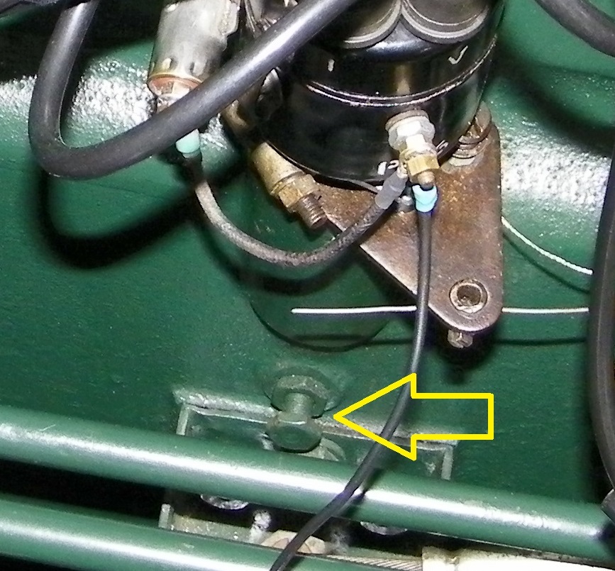

Je suis un peu arrêté et j'ai besoin de vos lumières.
Je souhaite changer les pignons de ma pompe à huile,
Sur le MR pour la retirer, on me met  " déposer la pompe à huile avec la tuyauterie, dégager les raccords coniques du carter cylindre."
C'est  tout.
En fait, la pompe ne vient pas, comment on procède pour la retirer?
Merci d'avance

Tu as bien enlevé la vis de maintien de cette pompe sur le côté du bloc moteur ?

Non effectivement.  C'est  comme ça  que ça se passe !!!!
