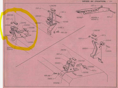

#40 17-08-2025 11:35:58
Stearghall
Lieu : Moselle 3 frontières
Inscription : 13-07-2025
Messages : 73
Re : Supports de sièges avant pour 11 bl de 1955
Bonjour à toutes et tous
Encore une fois désolé pour mes apports minimalistes sur le forum en ce moment ...
La date de mariage de notre fille approche à grand pas et je suis tendu pour le 28 aout,
tellement de choses restent encore à faire !
Un grand nombre de photos ont été prises sur différents points de cet entretien
pour alimenter les différents forums de GMT.
En attendant, je restaure les sièges de cette 11B de 1955.
Pour ce véhicule, j'ai les deux poignées de réglage de l'avancement à droite.
Toute la quincaillerie a été bien bidouillé de telle sorte que plus rien n'était réellement fonctionnel.
Tout ceci reprend forme et consistance mais je bute sur 3 points sur lesquels je ne trouve pas
de précision sur le forum :
1) - Comment et où s'assemblent ces pièces ?
2) - Quelles sont les pièces qui permettent le blocage de l'avancement dans les crans des platines de réglage ?
3) - Concernant les diabolos de coulissement, Il me semble que ceux qui sont en dessous de l'armature
sont en métal et ceux qui sont au dessus sont en caoutchouc ... est-ce exact ???
Aller, je vais énerver un peu les puristes big_smile
Voilà où j'en suis pour le moment sur le contenu de ce sujet
Gros merci pour vos réponses et votre aide
Dernière modification par Stearghall (17-08-2025 11:42:52)
On apprend plus de ses erreurs que de ses réussites !
Philippe - Moselle 3 frontières - Traction 11B 1955

#42 17-08-2025 13:33:00
Messages : 7 144
c001876 a écrit :
voici ceux que je viens de refaire pour ma 11C 1954.
Comme tu peux voir, les diabolos caoutchouc sont en dessus
https://i.postimg.cc/qtM865S4/20241223-104926.jpg
Didier
Ton montage semble correct, sauf pour les rondelles à deux pans coupés 232.888 qui vont pour les poignées sur les supports avants, sur l'arrêtoir 232.793.
Petit rappel on trouve pas mal de réponses dans les CPD, et pour les supports des sièges dans les pages roses ( carrosserie ) et dans le supplément de la réédition des années 80 par François Reder.
Dans le texte du CPD, il est bien fait mention du changement du sens des poignées.
Mon hypothèse c'est que ce changement a eu lieu pour la standardisation des pièces avec le type H, pour la petite histoire j'avais commandé deux poignées de sièges en PR dans les années 80 pour ma 11, et je les avais rendues car il n'était pas possible d'avoir une droite et une gauche.
#43 17-08-2025 23:23:45
Stearghall
Messages : 73
Merci Didier, bien vu les clichés et du coup tu vas pouvoir rectifier la position de la rondelle 2 pans coupés  smile
Parfois ça a du bon les déterrages de sujets cool
Merci Yves ... au top avec les éclatés qui vont bien.
Mais mince alors, Renel m'a livré 8 diabolos caoutchouc ... pour les 8 supports des sièges avant !
Je pensais que sur chacun des supports étaient montés 1 diabolo métal et un caoutchouc ?!
J'ai cru que certains diabolos s'étaient littéralement désintégrés ... je vois d'après l'éclaté qu'il n'en est rien !
Yves, la rondelle 2 pans coupés est bien celle référencée 232 888 ?
Dernière question de béotien en traction et sur le forum : C'est quoi les CPD ???
Bonne soirée à tous.
Dernière modification par Stearghall (17-08-2025 23:25:29)
#44 17-08-2025 23:55:26
Messages : 7 144
Oui la rondelle à deux pans coupés est bien la 232.888 appelée rondelle à deux méplats de poignée.
Les CPD ce sont les catalogues de pièces détachées, il en existe spécifiquement pour les pièces mécaniques et il y en a un pour la carrosserie, et plusieurs versions existent avec l'évolution des modèles, forcément.
On retrouve certaines planches roses dans les rééditions du 420 des années 80, et après.
Attention parfois on peut y trouver des erreurs, et ce qui est valable depuis Juillet 1950, change en 1953 comme indiqué dans le texte.
Pour les galets caoutchouc, sur ma 50 il n'y en a que 4, en haut sur les supports avants, et également 4 sur les supports des TA d'avant 1950, peut-être et certainement une erreur.
Par contre si je peux me permettre, évite la visserie en BTR sur une Trac c'est pas top, bon je sais que tu as un impératif de timing.....
